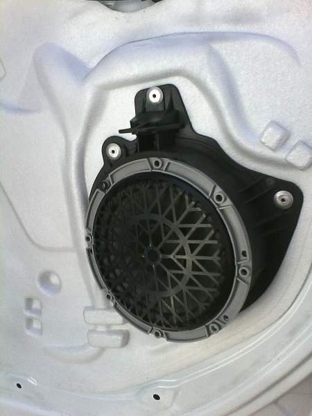

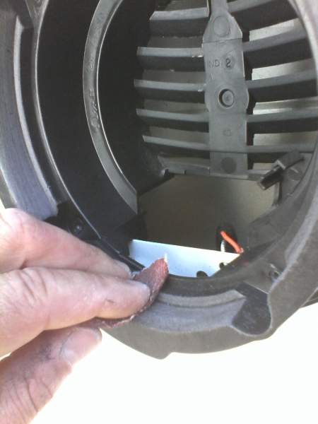

    Am schimbat boxele din spate si am postat cateva poze.
    Initial sunt de 13cm dar merg si de 16 cm fara rama adaptoare cum spun altii.
    Un pic de smirghel si totul se rezolva
    Pozele spun totul.
