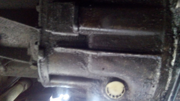

    Am ajuns la mecanic(tinichigiu) cu o alta problema legata de un zgomot la evacuare si odata ridicata masina pe rampa, am observat cutia de viteze umeda si se observau cateva picaturi de ulei deja formate pe cutie. Iau in calcul doua variante: 1) sa completez cu ulei de cutie si atunci vin si intreb: Pe unde se completeaza cu ulei si de care imi trebuie? 2) sa depistez cauza scurgerii si sa o remediez.
    Sunt deschis la sfaturi/pareri ale celor care s-au mai confruntat cu problema asta. Multumesc!
    Deasupra cutiei , sub baterie gasesti un buson de plastic.
    Sursa poate fi la simeringuri planetara si/sau axa timonerie . Scurgerea se detecteaza ochiometric , nu on line.
      Cred ca ar trebui sa schimbi uleiul nu sa completezi.Zic asta deoarece cu ocazia asta vei vedea si un grad de uzura pe surubul magnetic de scurgere.Si 3 l de ulei nu sunt decat 80 lei si cu sculele potrivite si o rampa il poti schimba singur.Ai 2 suruburi de desfacut (de golire, de nivel) si o supapa de umplere.
      Ar putea sa curga din multe motive chiar si de supraplin, nu iti garanteaza nimeni locul si motivul pana nu se apuca pas cu pas sa faca ceva.
        Multumesc! Imediat cum am timp liber ma apuc sa o cercetez.

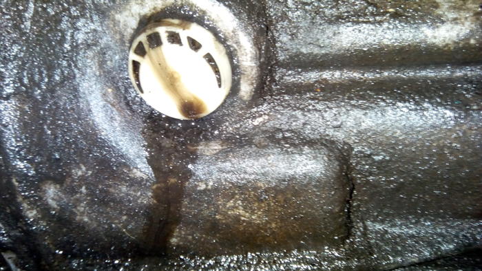

          Acum cateva zile plecand la munca cu masinuta 406 c.c. 1.6 benzina am observa o dara de ulei in spatele masinii si sub masina o pata mare de ulei, initial am crezut ca-i de la sevodirectie, dar dupa un timp a inceput sa intre greu in viteze. Azi i-am luat 2 ulei de cutie de viteze Elf tranself 75w80, i-am scos uleiul vechi (sau ce mai avea) si am curatat de ulei tot ce se putea curata, i-am pus ulei si am dat o tura de strada, intra bine in viteze, dar imi curge ulei pe la capacul de plastic de sub cutia de viteze. E cumva un alt surub de golire?
            Pai..la 1.4 i sur7buk nu e de plastic, e metalic cu magnet pe interior.Cu tia la mine are pe acesta de golire, șurubul de nivel și supapa de umplere pe deasupra.
