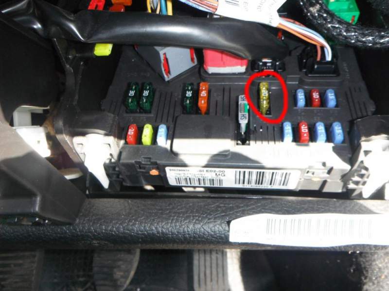

            Desi spune ca a verificat siguranta eu totusi am o banuiala ca nu a verificat-o pe cea corecata. Verifica daca ai curent in bricheta si daca nu ai atunci e de la siguranta. Daca ai curent la bricheta atunci posibil ca plafoniera ta sa aiba doua becuri si unul sa fie ars desi.... tot pe prima varianta ma bazez.
            Uite o poza cu siguranta pe care trebuie s-o verifici, cea galbena de 20A, am incercuit-o cu rosu in poza:
