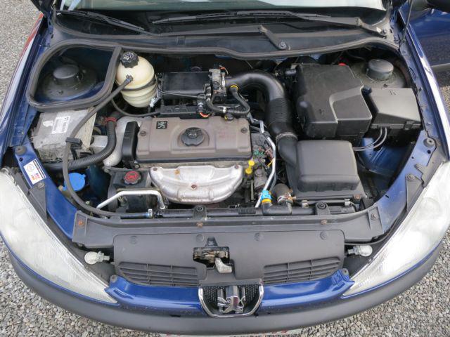

    Am un Pug 206 1.4i din 2006. Am o problema cu duza furtunului care merge de la radiator la vasul de expansiune, are niste scurgeri. Problema este ca nu gasesc duza de care am. Are cineva vreo idee de unde se poate comanda? Am gasit un site unde se da furtunul, dar fara capetele respective.

    Acele conducte se gasesc doar pe original si au incluse cuplele.
      Am īnţeles. Dar totuşi cu ce aş putea īnlocui, pentru că la unul din capete am o scurgere. Aş putea īnlocui cu un furtun care este pe modele mai vechi, prins cu două coliere la capete, ca īn poză?
        Diametrul intern e calculat pentru un anumit debit/presiune , un furtun mai gros poate dezechilibra presiunea din sistemul de racire cu potential efect sa fiarba motorul la sarcina mare indelungata .
          Mulţumesc pentru informaţii. Īncerc să găsesc, deşi am tot căutat şi n-am găsit. Ai vreo idee unde să caut?
            Pune o serie sasiu sa-ti dau codul de piesa.
            Reprezentanta sau magazin de piese.
