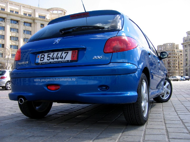

    uite care e treaba:
    ai o poza cu ornamentul de la 1.6 benzina, cu 1.6 benzina, vs unul normal, cu unul tunat si cu ornamentul stock de la 1.6 hdi. tu alegi ce-ti place.
      Superb! Imi place versiune esapament simetric, insa pentru aceasta trebuie taiata bara spate! @75Nor, stii cumva unde se gasesc astfel de ornamente? Ma refer nu la cele din piata tabla de fier nichelat sau mai rau...se incalzesc putin sau da o ploaie si ma trezesc cu ele ruginite! Eventual niste intructiuni de montare (in special pentru cel din dreapta).
