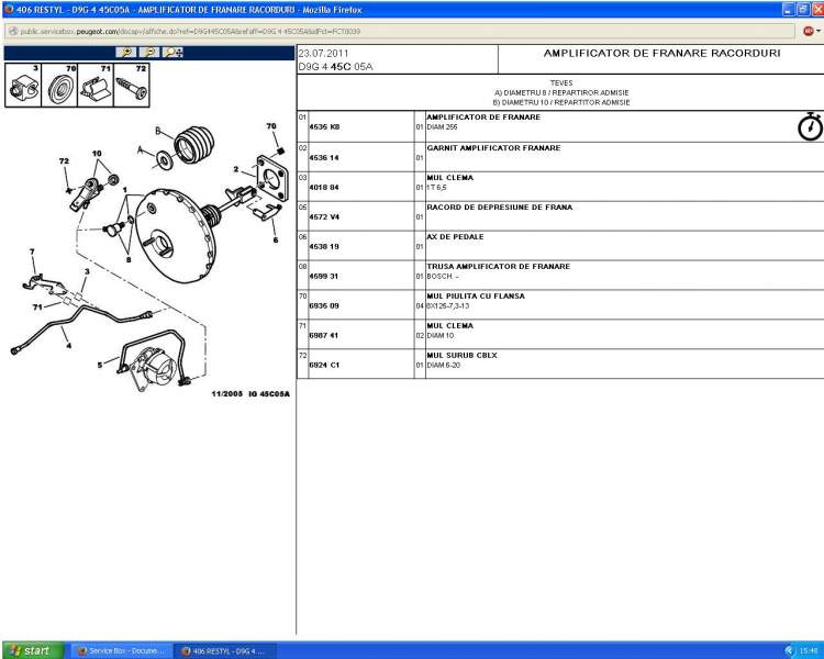

        Uite si o schema, poate te ajuta cu ceva.
        O sa incerc sa ma uit si eu la a mea astazi, poate imi aduc aminte cum draq a desfacut-o mecanicul.
        Bafta!
          ...si atasamentul.
