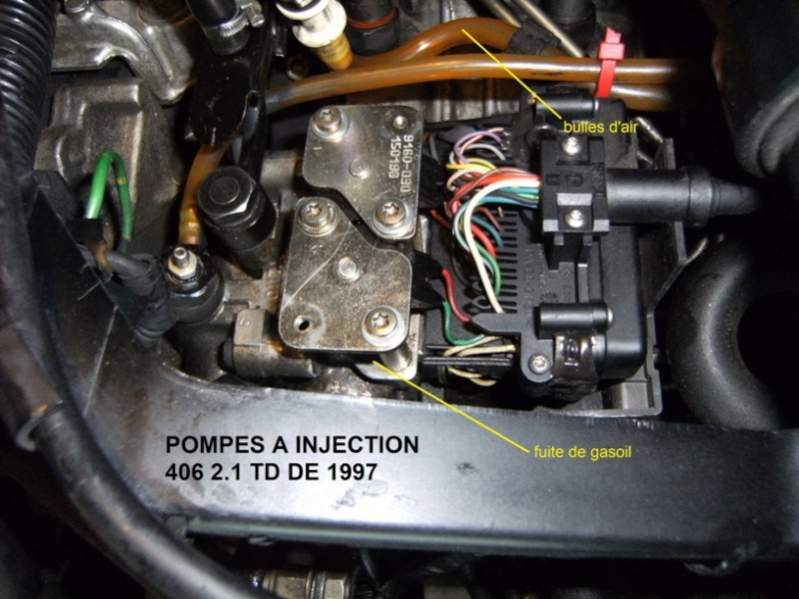

    Salut! Stie cineva daca gasesc sa cumpar garnituri pentru pompa de injectie? e posibil sa para absurda intrebarea dar eu nu am gasit. Am pe masina pompa Lucas iar garniturile sunt cele de deasupra. Mai bine va arat ca e mai usor . Garniturile sunt acolo unde scrie "fuite de gasoil".Se desfac cele patru suruburi si sub ele se gasesc doua chestii ca niste condensatori, cu orificii. sunt doua foarte mici si doua mai mari,
    Vezi ca sunt doua tipuri diferite de garnituri acolo. Daca tie iti curge intre corpul pompei si corpul metalic al electrovanelor, garniturile se gasesc in KI-ul standard de reparatie http://www.autodiesel13.com/pochette...ction-576.html
    Daca iti curge intre corpul de plastic al electrovanelor si suportul lor metalic, e un pic mai complicat, trebuiesc desfacute electrovanele si schimbate garniturile interne ale acestora. Acestea din urma nu se gasesc in kit, se comanda separat si trebuie sa fie din nitryle sau alt material rezistent la hidrocarburi. Daca ai nevoie de dimensiunile garniturilor interne, scrie pe aici si le caut, le am pe undeva prin calculator.
