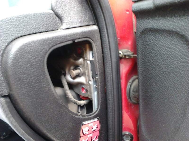

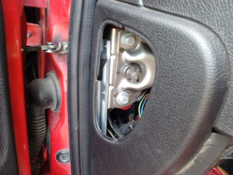

    l.e. prin 2008 am pus pe masina o instalatie GPL. Sunt sanse mici, dar e posibil ca ei sa fi demontat bordul si sa fi uitat de suruburi. Ori asta ori masina nu a avut din fabrica suruburile pentru ca eu nu am gasit niciodata suruburi cand am facut curat. Daca e relevant, masina are 90.000 km.

          Am si eu aceeasi problema tot de vreo 4 ani...lichid in permanenta la picioare. M-am uitat si tot de acolo curge...suruburi lipsa, exact ce ai si tu ! Daca rezolvi inaintea mea,sa imi spui si mie prin ce metoda ai reusit! Cred ca in weekend ma apuc si eu de demontat....

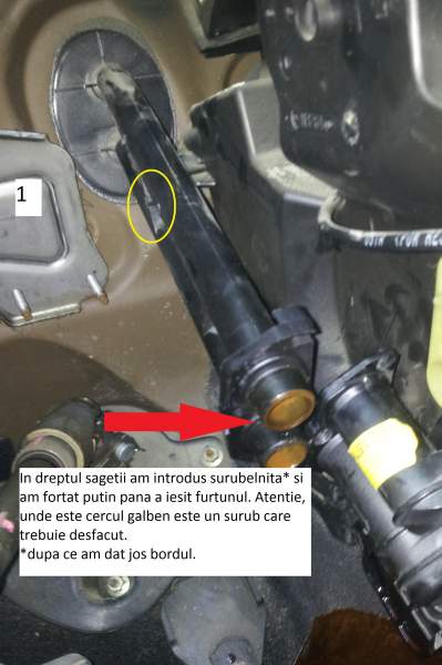

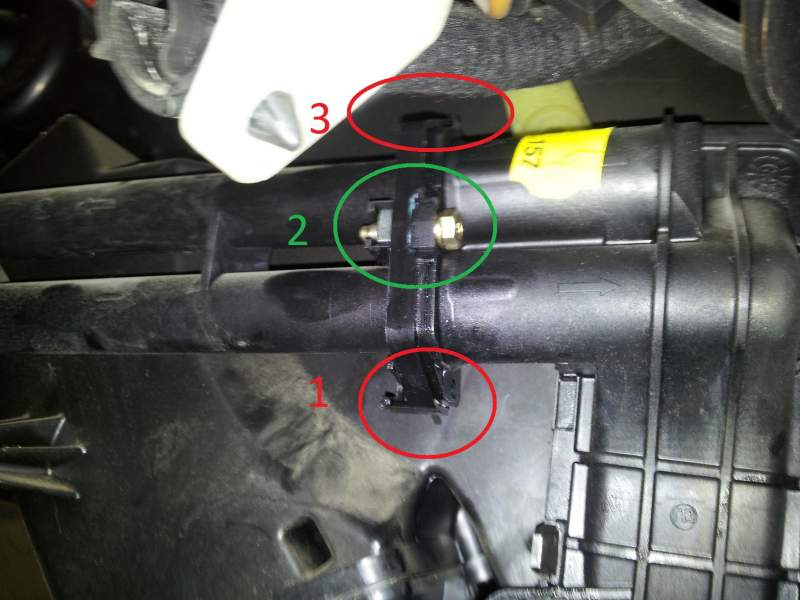

                      1. Pana la urma am dat bordul jos. Dupa acest lucru am ajuns la trista concluzie ca aproape 100% puteam sa schimb garniturile si fara sa dau bordul jos. Tot ce trebuia sa fac era sa fortez putin cu o surubelnita in zona surubului median. O sa atasez o poza si o sa incerc sa scriu pe ea ce am facut.
                      2. Dupa ce am scos garniturile am observat un lucru ciudat. In partea dinspre suruburile lipsa, garniturile, nu erau "tocite". Mai multe explicatii in poza.

                        Deci se poate si fara sa dai bordul jos....intrebarea e daca e loc sa fortezi acolo,in sensul daca are loc sa se duca in sus racordul ala...pentru ca cotul care intra in calorifer sigur nu se misca....

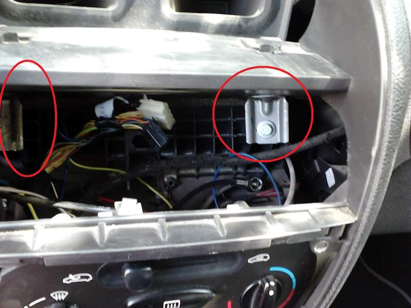

                          Dupa ce dai jos casetofonul cu carcasa o sa fie 2 suruburi in spatele casetofonului, cred ca e nevoie sa le desfaci si pe alea (poza 1). Eu totusi recomand sa desfaci si:
                          -suruburile ce fizeaxa placa metalica din bord, suruburi ce se afla langa usi (pozele 2,3);

                          -un ultim surub in spatele ceasurilor (poza 4).
                          Dupa ce ai desfacut suruburile acestea, ridici si tragi putin de bord inspre tine (3-4 cm) ca sa ii faci loc cutiei de climatizare (nu stiu cum altfel sa denumesc piesa din poza 5) sa joace putin cand bagi surubelnita.

                            Rog si pe alti posesori de peugeot 206 sa verifice daca au 3 suruburi sau doar unul. Oare e un caz izolat sau o eroare de montare din fabrica?
