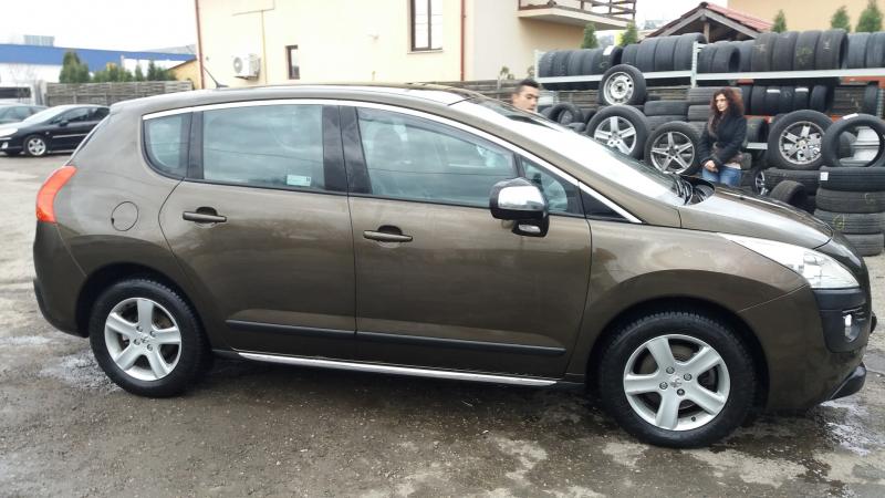

                        Completez si eu lista cu un 3008 2.0HDI 150 CP 2010.
                        Dupa o lunga si placuta experienta cu un 308 (de care nu m-am putut desparti si i l-am lasat sotiei) am trecut la 3008.
                        Urmaream de f mult timp anunturile si cand in urma unei coincidente am dat peste unul chiar la o cunostinta de-a mea, l-am luat.
                        A contat f mult faptul ca a fost luat de nou de la Eurial Cluj, unde proprietara a lucrat, si faptul ca are km f putini (64.000)
                        Aveam mai multe variante in calcul insa nici una nu era la fel de fun de condus.
                        Fiica mea apreciaza trapa panoramica, mie ii place pozitia de condus, interiorul confortabil, cum trage motorul, stabilitatea si portbagajul (asta ca se enumar doar cateva plusuri)
                        Va tin la curent cu evolutia
                        Succes tuturor !
