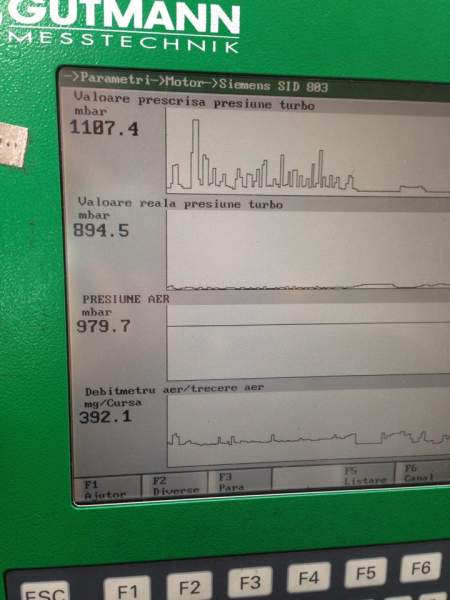

    Am cumparat de aproximativ o luna un peugeot 407 hdi rhr automat. Problema este ca nu intra turbina. Masina merge ireprosabil, urca pana la 4500 turatii liniar, doar ca se comporta ca un motor fara turbina. Ideea este ca are unele momente(cateodata daca merg mai mult de 2 ore continuu) cand isi revine si merge. Totul bine si frumos, dintr-o data apar cei 136 cai pe care ii are. Daca las motorul sa se raceasca suficient de mult, iar nu merge. Ma gandesc ca daca ar fi probleme, nu ar merge niciodata, deloc si ca problema este la ceva care o declanseaza.
    Am mers la 2 mecanici si niciunul nu a stiu ce sa faca, decat sa imi ia banii pe tester.
    Erorile care apar se pot vedea in poza.
    Am adaugat 2 poze si cu parametrii la care lucreaza motorul

    Cauza e acolo , senzor positie actuator turbina , tipic pe RHR . Prima data se controleaza cablajul pana la actuator ( capsula vacuumatica de pe turbina ) , greu accesibil pe sub masina intre planetara si punte . Gutmann e tester bun , dar in nici un caz in romana , deoarece da niste explicatii hilare .
    Mai este o eroare legata de bujii , deci e posibil sa fie cateva arse , iar debitmetrul se poate curata in prima instanta ; NU el este cauza acestei probleme , ci actuatorul de pe turbina .

        Uita-te la tubulatura de vacuum care duce la turbina (sunt niste furtunase subtiri unite printr-un teu in fata motorului si fac leagtura intre niste electrovalve si turbina). Daca aceasta e sparta, nu mai face vacuum si ai un motor diesel atmosferic.

                        In live data la diagnoza se vede pozitia actuatorului turbinei . Nu e mare branza sa diagnostichezi daca este capsula defecta .

                              Eu am avut 2 episoade cu performante de 'motor aspirat'
                              Primul a fost electrovana dozor aer, nimic pe tester, la repornirea motorului totul functiona normal, tragea bine, etc.
                              Al 2-lea a fost cu actuatorul geometriei. Ramanea blocat din cauza ruginii depuse de-a lungul timpului, cauza des intalnita si la 2.0 si la 1.6 hdi. Se vede imediat pe tester daca functioneaza sau nu. Am schimbat toata piesa, nu am mai avut probleme de atunci.
