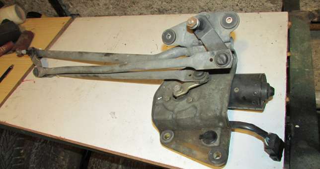

    Problema la ștergătoare mai ales iarna și cānd mașină sta mai mult de 2 zile ne pornita.
    Problema este īn felul următor: pe prima treapta nu merg deloc doar dacă tin eu de maneta (iarna nu merg deloc) pe treapta a2a merg foarte greu iar cānd dau la stropitoare merg doar pana la jumătate. Ultima data cānd am desfăcut motorașul erea ceva rugina īn el dar am curatato și la reductor nu am nici o clema rupta dintre cele trei care freacă acolo. Poate fi din blocul de comenzi pt ștergătoare sau...?
    Daca pe treapta 2 merg iar pe 1 nu...e clar, motorasul isi face treaba, s-ar putea sa-ti faca figuri, cum bine zici, blocul de comenzi.Desfa-l si curata-i toate contactele, o fi ceva oxidat pe-acolo..
      problema era de la motoras,la reductor lipseste o lamela si una dintre cele 2 care mai ramasasera era rupta de la jumate.o sa incerc sa caut unul pe la dezmembrari.iar motorasul era plin de apa
      o sa desfac si blocul de comenzi ca sa il curat preventiv.
      are idee cineva cam cat ajunge un motoras second?
        Problema pe care ai intampinat-o este din motivul ca s-a umblat la motorul stergatoarelor si nu s-a etansat capacul corespunzator. Un motoras SH ajunge in jur de 80-120 ron. Dar de obicei se vinde tot ansamblul (inclusiv bratele).
