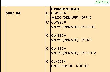

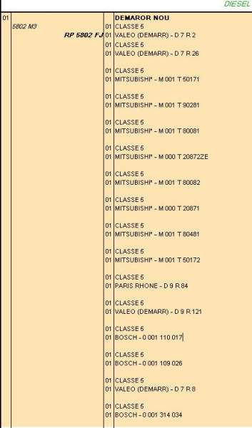

Din pacate documentatia nu specifica exact ce demaror ai tu montat.
Pentru diesel sint foarte multe modele impartite in doua clase: 5 si 6. Le ai atasate cu seriile in cele 2 poze.
Daca reusesti sa-ti dai seama care ar fi din multitudinea de modele, in cea de a treia poza gasesti toate demaroarele care au repere separate de schimb. Imi spui care e dintre ele, sau cere banuiesti, si iti dau schema si codul piesei ca sa o iei de noua din magazin.Experienta e proportionala cu numarul lucrurilor stricate. Eu am destula experienta...
Am vazut ca pe bobina este semnul de la Mitsubishi dar cod sau serie nu am vazut
si bobina se prinde in 2 gauri pe electromotor,dar mai are inca 2 gauri pt o siguranta,total 4 gauri,pe la anumite magazina unde am fost numai cu 3 gauri gasesc si sigurantza aia nu o pot adapta la alea 3 gauri nici cum. Incearca pe ala cu 50171.
