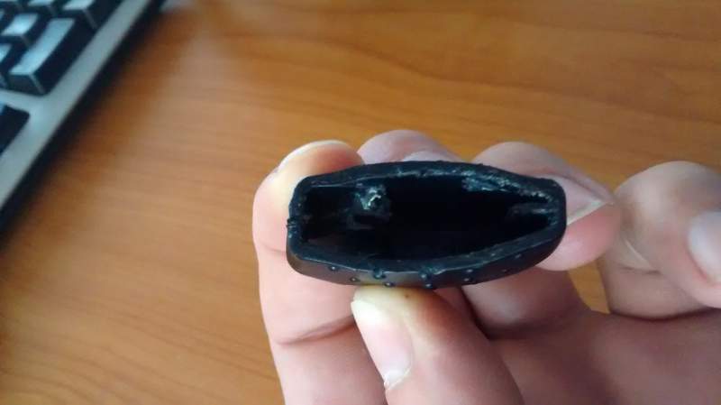

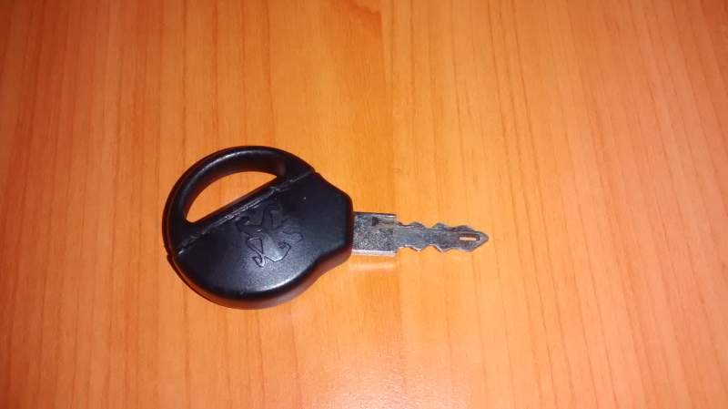

    inca nu am inmatriculat-o. a stat 2 saptamani in parcare nepornita, cand am mutat-o a pornit la sfert, dupa inca o saptamana nu a vrut sa mai porneasca. nici inpinsa sau altfel. nu invarte nici electomotorul. lumini am, bateria e buna. am inteles ca e imobilizatorul dupa ce am tot studiat. din pacate eu nu am decat o cheie ... cea fara butoane de inchidere centralizata. am desfacut-o si am gasit in ea un cip dar din pacate era crapat si lipit cu superglue de carcasa. acum o luna am mai avut ceva probleme de genul... dar a portit. atunci invartea electromotorul. cum pot rezolva problema? ca trebuie sa o duc in rar curand.

        De obicei nu cipul e defect ci bobina. Cipul se alimenteaza prin inductie din butucul volanului. E o tensiune prea mica pentru a se arde vreodata. Nu stiu cum arata cheia ta, dar poate ai vreo sansa sa inspectezi bobina/antena. Poate e dezlipita.

          asta e cheia, se vede ca cipul este putin ciupit ... solutii?
            Nu vedem nimic. Pune pozele prin GoAdvanced->ManageAttachments, altfel nu se vad decit de catre tine.
              scuze
              am re-atasat pozele
                Cam nasol daca nu mai ai nici o cheie.Din cate stiu programarea unei chei noi necesita existenta unei alte chei agreata de masina.Altfel nu poti face nici copiere nici alta programata direct in contact.Pentru a crea replica ai nevoie de un aparat special (30lire pe ebay) .
