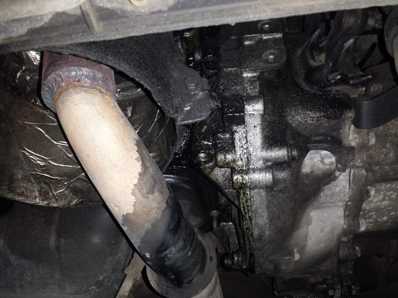

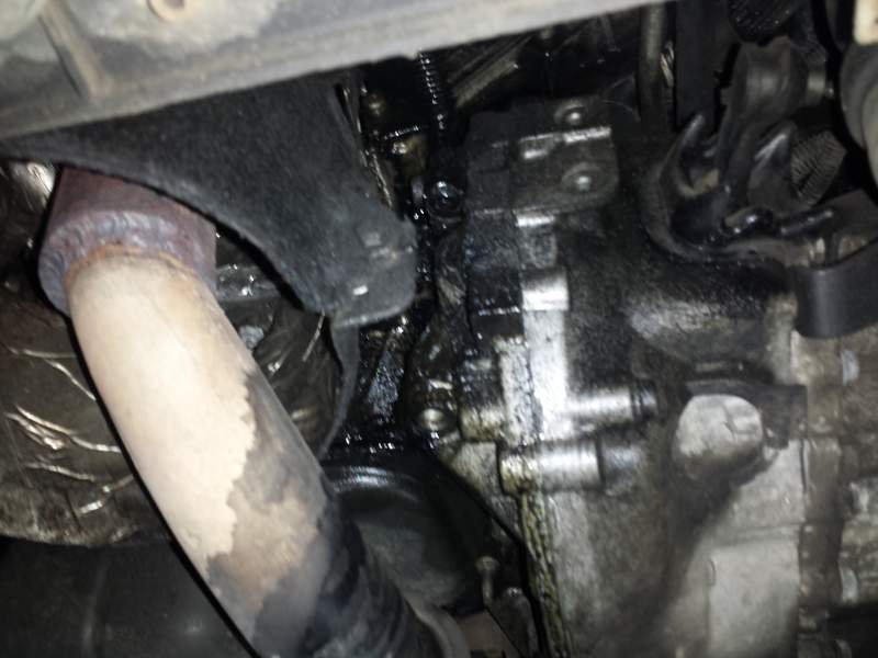

    Salutare,
    Se da un 206 din 2003 cu motorul plin de ulei. Daca la inceput supura putin prin zona turbinei, odata ce am ajuns cu el sa il vad si pe sub el m-am cam speriat.
    Consum de ulei in 6000 km / 1 an a fost cam de 500 ml, turbina la ultima inspectie personala nu avea joc / nu scotea sunete de blender
    Intrebari:
    - unde as putea sa ma duc cu el, stie cineva un service / mecanic bun eventual in zona central-nordica a orasului?
    - s-a mai confruntat cineva cu treaba asta, e ceva ce as putea sa rezolv personal, mai ales treaba cu uleiul din zona turbinei?
    In imagini e doar partea de jos . Cum e sus la capac ax came ?
      Probabil s a fisurat furtunul ce alimenteaza turbina cu ulei.
      Black Lion.
        Ca patitul nu e nimeni .
          Aia da asa arata si la mine
          Black Lion.
            Urmeaza sa fac si de sus, cred ca a fost schimbata conducta aia, tin minte ca am patit pe drum odata tasnea uleiul ca la izvor era un furtun de cauciuc intre 2 de bucati de conducta de metal, acum e doar din metal.
