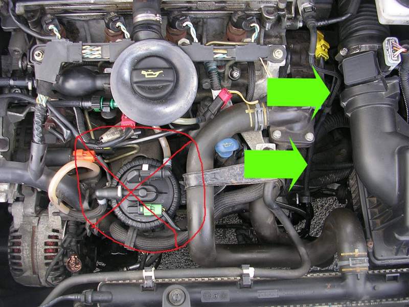

    Am o mica problema la motor, mai exact aseara cand veneam spre Bucuresti am inceput sa simt miros de motorina in masina, AC-ul era pornit, masina rula fara probleme, fara nici o oprire, incetinire sau bruscare a masinii, rezervorul jumate de motorina, in 10 km nu s-a golit rezervorul, cand am ajuns in fata blocului si am deschis capota sa verific, acolo in fata la motor, vizavi de radiator era o mica dara de motorina, prelinsa de nu stiu unde. Nu am apuca sa ma uit dar va atasez o poza, nu stiu ce este aceea, pompa de injectie...Nu ma pricep la motoare, asa ca va rog mult de tot sa imi ziceti ce pot sa verific. Cand am facut constatarea gratuita la Peugeot mi-au zis ca pierd motorina pe undeva dar nu i-am luat in serios.

    Ala Rosu e filtru de motorina😉 si ori când l-au schimbat nu au pus garnitura noua ori are ceva fisura de ceva mecanic priceput(ca de 1 singur nu crapa sau pierde),sau...pierde pe la garniturile de la interne din tubusoarele alea ce vin mufate pe capacul filtrului(când le-a pus înapoi,le-a frecat de le-a înnebunit ca sa intre).Ce e cu Verde,nu prea vad nimic decât câteva furtunase de vacuum,însă e posibil sa treacă si ceva furtun de alimentare 😒

      E poza luata de pe internet si ce este cu verde nu este facut de mine, ci ce am incercuit cu rosu..

        Se verifica tur/return la filtru de motorina daca sunt puse bine, daca capacul este strans bine, busonul de scurgere sa fie strans.
        Ca o sugestie, sterge in zona unde este motorina, porneste motorul si vezi pe unde se prelinge/tasneste etc.
