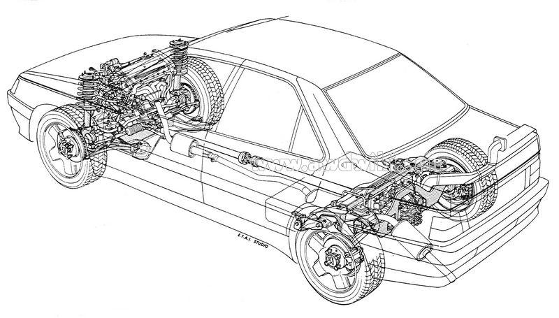

    Sunt nou posesor de 405. L-am cumparat pentru oras, pentru ca-i o masina mai "docila" si poate s-o conduca si tatal meu. Toate bune si frumoase, e un GLX 1.6 din 1991.
    Dar in service, cand am ridicat-o, am remarcat ceva: e 4x4. In conditiile in care, in acte, scrie clar tractiune fata. De asemenea, n-am gasit nimic online despre 4x4 si motor 1.6.
    Sunt curios daca-i asa din fabrica ori e o modificare ulterioara, aveti cunostinta de "hibrizi" de genul asta?
    Nu e hibrid, asa e din constructie.
    Iti faci cont pe http://public.servicebox.peugeot.com si ai cam tot ce vrei despre masina ta.
      Baga VIN-ul aici si daca dau "aia" informatii despre auto mai vechi, postam info aici ! Oricum felicitari pentru achizitie, daca e si in stare buna, ai facut o treaba buna!

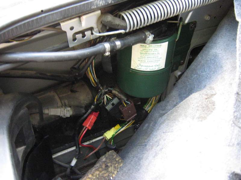

              1. Mai jos e atasata o poza cu butoanele de langa frana de mana. N-am idee ce inseamna, dar am observat ca se aprinde ceva ce seamana cu "lock diff" (cel putin cam asa arata si la mazda) in bord si e acelasi semn pe el. E interesant, l-am apasat si clipea un bec deasupra lui, dupa care am debraiat si mi s-a aprins acel semn in bord. Nu prea inteleg, cum functioneaza sistemul pug? (am incercat sa caut si online dar nu cred ca dau chiar cuvintele cheie potrivite la "nea' Guagal") (banui ca celalalt buton e lock windows?)

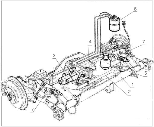

              2. N-am deloc suspensie pe spate, e tare ca piatra. Exista un buton sub bord pe care-l pot apasa (si un al doilea in portbagaj) dar singurul efect e ca se ridica putin fundul pret de cateva secunde, apoi coboara la loc. Ca marche pas pour moi

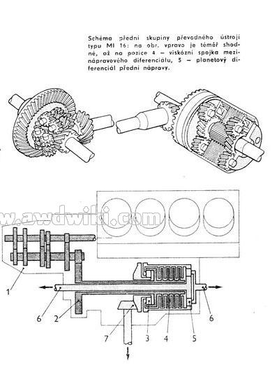

                zice la "405 4x4 GR and SR" (GLX-ul tau nu e in lista din pacate) ca e full-time AWD. Ma gandeam initial ca butonul e pentru cuplarea fetei (deci 4x4 nepermanent), dar daca e 4x4 permanent atunci nu are ce sa fie decat diff-lock. Asta ar fi super-tare, poti sa o pui la punct si apoi sa o bagi prin noroaie...
                Cel mai sigur test e sa o duci la "padure", de preferat dupa o ploaie adevarata, sa o innamolesti in prima balta si sa cuplezi butonul ca sa vezi daca asa poti sa iesi (atunci inseamna ca merge diff-lock-ul)

                    Si eu am citit paginile despre sistemul 4x4 Peugeot, cam tot ce-am gasit, si peste tot vad ca-i cuplat permanent.
                    Exista asta online: http://www.peugeot405club.nl/Manual/text1/page-261.html o siguranta pentru diff lock. Si nu doar acolo. Din ce spun toate paginile astea, pare ca fiind un diferential Torsen. Mai trebuie sa ma documentez, clar.

                      Butonul cu puntea spate are ca functiii (INTRERUPATOR BLOCARE DIF SPATE - 4X4 PERMANENT SI TK2A)
                      Butonul cu suspensie are ca functii (INTRERUPATOR BLOCARE LVAR / BLOCARE ACTIONARE GEAMURI SPATE)
                      Pe spate ai doar bara de torsiune si suspensia hidraulica, care se pare ca e stricata la tine.
                      Torsen au doar cele "de performanta" zic ei, nu stiu cum e a ta.

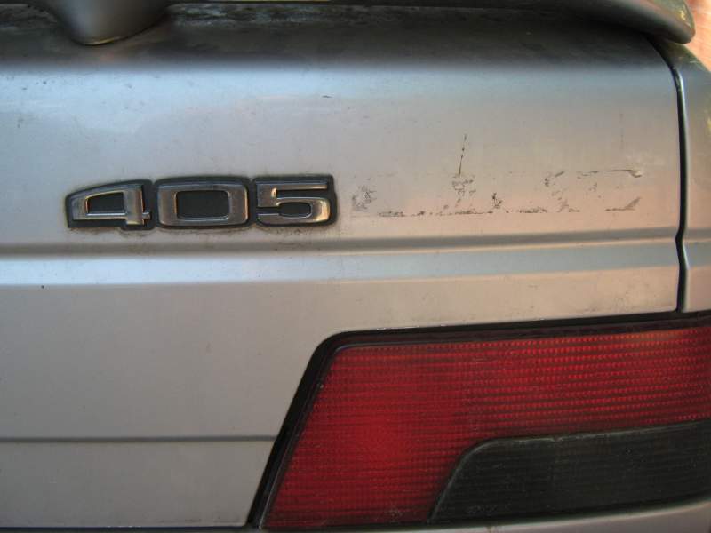

                        Acum nu stiu daca sunt 100% adevarate dar oricum GLX e cam varful de gama si ar trebui sa ai toate " briz-brizurile" pe masina ! Ceea ce e foarte bine! Dar cel mai bine du-te la o reprezentanta Peugeot sa-i faca "nenea" aia o constatare!

                          1. ce inseamna TK2A? Diff-ul spate trece din deschis in blocant? Daca da, oare unde as putea sa-i gasesc raportul, pe carcasa?
                          2. ce inseamna blocare LVAR? Are legatura cu suspensia ori doar cu geamurile?
                          2. Primul manual e foarte interesant dar al doilea cu explicatiile legate de suspensie in spaniola... mai greu, am prins ideea ca se foloseste o suspensie "falsa" cand se schimba, dar n-am vazut nimic legat de hidraulica.

                          Chiar eram curios ce inseamna toate denumirile, ma gandeam ca X-ul e de la 4x4. Are dotari ce-i drept, am facut si cateva poze si le atasez mai jos. Nu prea inteleg ce se intampla, banui ca pe mijloc e control pentru geamurile din spate? Care oricum nu functioneaza. Si reglajul pentru oglinda e cel de jos de pe portiera? Mindblowing

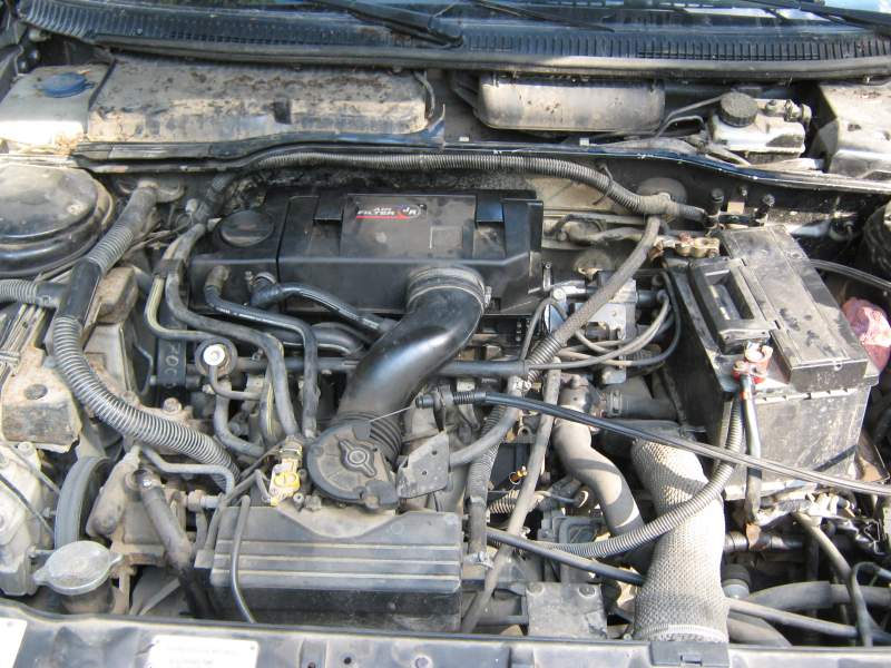

                          Am citit si un topic despre panoul de control pentru cod, dar aici nu merge, clar. Exista sigur un bypass si mai e ceva interesant legat de suspensie. Cu motorul oprit, sta ridicata. Cand pun contactul coboara la loc masina. Exista vreo posibilitate sa fie legata suspensia de acel panou de cod? Si o ultima intrebare: ce motor e? La o cautare de 1.6 prima generatie arata putin diferit de asta.

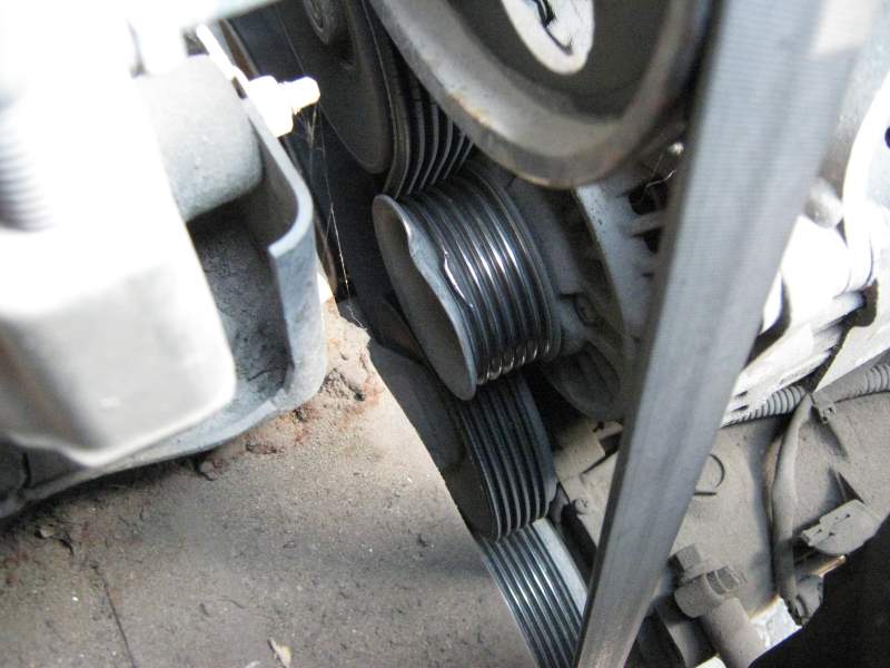

                          PS: am atasat si o poza cu rola de la electromotor? Pare indoita, nu prea imi place.

                            -TK2a e cutia de transfer. Ceva despre rapoarte la un GLi: http://www.theaa.com/staticdocs/pdf/...6GLI_R9160.PDF
                            -Ai aici un film despre partea mecanica, cuplarea diferentialului crabotabil, calarea suspensiei pt schimbarea rotilor etc. https://www.youtube.com/watch?v=OCSBlPU5Aks (citeste si explicatiile in franceza din subsolul videoclipului)
                            -LVAR, am presupus ca are ceva legatura cu gestiunea suspensiei dupa simbol si acronimul VAR; cred ca m-am inselat si e legat doar de geamuri
                            -Daca ai 92CP atunci e posibil sa fie motor XU52C dar nu sint sigur (cel putin asa arata in Service Box)
                            -Rola trebuie schimbata.
                            PS Am gasit un manual ptr GLX http://www.ikco.com/en/Product.aspx?...es=Peugeot+405. E mai nou, dar poate iti foloseste.
                              Masina e super tare si super dotata! Schimba repede, da' repede rola aia de la alternator ca-ti rupe cureaua de accesorii si-i pacat! Da, aia e comanda oglinzilor! Cu motorul pornit, daca te apesi pe portbagaj se simte ca lucreaza suspensia, adica se la sa usor si revine un pic mai greu? Sau e "barcuta"? Contactele s-ar putea sa nu mearga din cauza prafului depus pe acolo, ca nu pare prea ingrijita masina! De fostul proprietar, nu de actualul ! Neaparat du-o la o constatare la service ca lumea! Bafta!
