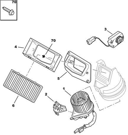

Nu e normal. Clapeta aia e actionata de un motoras. S-ar putea ca el sa nu mai actioneze clapeta ( contact imperfect, mufa, etc. ).
La mine e rupta pur si simplu clapeta. Misca putin de ea si vezi daca e rupta sau nu.
La mine, ca sa stea deschisa, un mester iscusit a facut o improvizatie si a infipt un holtsurub in ea, acum stand mereu pe pozitia "deschis". Mai nasol e ca imi intra toate mirosurile in masina dar macar am aer proaspat mereu. La tine daca e clapeta inchisa, doar se recircula aerul din interior.
clapeta aceea daca o lasi pe pozitia deschisa e foarte bine. fa in asa fel sa ramana deschisa. sa traga aer de afara si nu te mai obosi sa o repari. nici nu e indicat sa o lasi pe recirculare mai mult timp(inchisa) , poti sa o repari decat intr-un singur mod:1 dai bordul jos, 2 dai climatronicul jos , il desfaci pe din doua si deabea atunci poti sa repari bine clapeta, atentie ca sa dai jos climatronicul trebuie sa dai drumul si la antigel si la freon. mirosurile urate din masina vin din climatronic de pe paletii ventilatorului si din tubulatura pe care iti sufla aerul. in climatronic ai un radiator de apa care este tot timpul cald si unul de aer conditionat care este rece cand dai drumul la aer. se face condens ,intra praf si cu timpul se inbacseste si apar tot felul de bacterii toxice . cauta si pe google. se gasesc tot felul de spraiuri cu furtunase de curatat. se rezolva temporar. o rezolvare de mai lunga durata este tratamentul cu ultrasunete doar ca este mai costisitor. sper ca ti-am putut fi de ajutor.
Nu se misca nici daca dai aer rece/cald?Originally posted by D.Alin View PostSub filtrul de polen am observat ca indiferent daca recircularea aerului este sau nu pornita acea clapeta sta mereu inchisa ... E normal? ...

Astazi am studiat mai in amanunt problema si am observat ca acea clapeta se deschide/inchide atunci cand exista oscilatii de temperatura (afara erau 30 de grade si in masina aveam a/c pornit pe 21,5 , am crescut treptat gradele si cand erau pe aproape de gradele de afara clapeta se deschidea) deci problema cu mirosu va trebui rezolvata cred din interior ... Am avut ceva probleme cu un cheder si mi-a cam plouat in masina deci vorba' lu George mirosul acela greu de la mocheta . Voi curata interiorul si sper ca asa voi scapa . Va multumesc tuturor pentru informatii .
