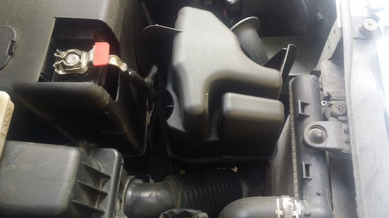

                Din cutia de langa far pleaca o tubulatura de aer catre filtrul de aer din doua bucati. la masina mea tubulatura care intra in cutia de langa far era prinsa cu doar doua clipsuri si din cauza vibratiilor a cazut si am pierdut-o nemaiavand scut de cateva luni.
                Insa la o masina similara se vede clar ( poza 3 incercuita cu galben) ca acea tubulatura avea un GULER care nu exista la masina mea si care are rolul de a nu lasa tubulatura de aer sa iasa in afara.
                in plus eu mai am o problema tot cu tubulatura de aer.

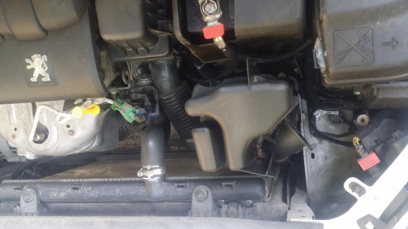

                am un Peugeot 307 break 1.6 HDI 110 CP fabricatie 2006 care are lipsa din fabricatie priza de aer. pentru clarificare atasez si poze de la masina mea si de la o masina similara.
                Citit
                La masina mea (culaorea rosie) se vede ca peretele lateral in care intra priza de aer are doar desenat orificiul dar acesta este plin!!! neputand cupla nimic in el (IMAGE06). Practic, peretele lateral la masina mea are doar o gaura si nu doua cum apare in specificatia originala Peugeot.
                Apoi, in elementul de plastic de deasupra grilei radiatorului eu nu am nici o fanta (IMAGE01) din care sa plece priza de aer.
                Alaturi in IMAGE03 fotografiata la alta masina (culare albastru petrol) produsa in aceiasi perioada apare buclucasa priza de aer care pleaca de deasupra grilei radiatorului si se duce in cutia de langa far.
                A mai avut cineva astfel de probleme ca o masina sa nu fie conforma cu specificatiile originale? precizez ca eu am cumparat-o de noua in Romania in iulie 2006. Cu siguranta masinile destinate Frantei si altor tari dezvoltate nu cred ca au aceste erori de fabricatie si elemente lipsa.
                  Doar versiunile de export au dotarea respectiva. Cel putin asa se intelege din precizarile lor:
                  A) GRAND EXPORT VERSION: CUT AS PER INTERIOR MARK THE UPPER FRAME WHICH IS WELDED ON THE BUMPER SKIN
                  Implicit protectia fata vine nedecupata.
                    Corectie: "grand export" posibil sa se refere la o varianta/model ? Nu stiu...
                    In romaneste ptr acelasi reper traducerea lor suna asa "VERSIUNE EXPORT MARE". Poate cineva care a lucrat pe la reprezentanta ne lamureste ce inseamna.
                      Ce inseamna export? eu am cumparat masina de noua din Romania de la Peugeot. catalogul Audatex prezinta o singura versiune.
                      eu nu am piesa 7.
                      o alta problema. piesele 6 si 9 sunt prinse deficitar si cad. asta ar fi trebuit sa faca obiectul unei rechemari. e plin forumul de problema asta.
                        Exista numeroase cazuri in care exista deosebiri intre versiuni. Plasticele pentru economie sunt produse pentru mai multe niveluri de echipare. Faptul ca el are si eu nu am nu inseamna ca tu esti ala pacalit. Probabil in zona noastra nu era necesara si priza suplimentara de aer. Si electronicele au diverse gauri astupate si asta nu inseamna ca al meu e mai prost decat al tau care are si in gaura aia ceva in plus.
                        De 10 ani ai masina si abia acum consideri ca asta e un motiv de rechemare? Dupa cat timp au cazut piesele? Crezi ca proiecteaza masina pentru folosirea pe drumurile "excelente" din Romania?
                          Tocmai ce am spus: nu stiu la ce se refera exact expresia "grand export". Poate sa fie o varianta de productie sau poate un lot facut special pentru o tara/zona (vezi exemplul celor pentru China, Japonia, America de sud).
                          Chiar daca ai cumparat masina din RO ea nu a fost produsa aici. Pot fi doua variante posibile:
                          1. dintr-un lot oarecare s-au importat niste masini si in RO
                          2. un intreg lot a fost produs special pentru RO
                          Inclin sa cred ca grand export se refera la varianta a doua.
                          La PSA mai exista si alte variatiuni. De ex sunt masini produse expres pentru tari cu clima rece, calda, temperata etc Acestea au citeva repere in plus sau minus unele fata de altele.
                            Eu am asa pe modelul facelift.
