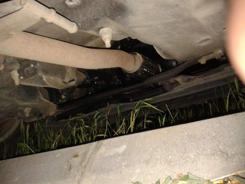

    Uitandu-ma de curiozitate pe sub masina am vazut ca scutul este murdar de ulei chiar sub puntea fata in spatele motorului. Nivelul uleiului este normal si in bord imi arata ca uleiul ar fi ok.
    Am atasat si o poza. Toata zona neagra este ulei. Daca deschid capota, nu se vede absolut nimic...totul este curat. Masina este 207 1.6 Hdi 90 CP.
    Ce ar putea fi? Multumesc

      Greu de spus din o poza...
      Daca nu e ulei in partea de sus...sa nu pierzi uleiul de la servo...caseta de directie sa nu aiba vreo conducta fisurata...asta daca spui ca nu ti-a scazut pe joja deloc uleiul (banuiesc ca l-ai masurat cu motorul rece pe loc drept)...mai poate fi garnitura de la baia de ulei....sau baia crapata, dar asta s-ar vedea in scaderea uleiului din motor...
      Vezi la un mecanic...daca e ulei de la servo, si iti arunca pe la capete, se trimite caseta la rectificat (sunt garniturile de grafit ce se schimba si axul se reface daca e ciupit)...
      Sa nu mergi pana ramai fara ulei de servo, ca iti omori pompa...si e al naibii de scumpa...
          Bafta
          Multumesc. In dupa-amiaza aceasta ma duc la service sa verific. Intr-adevar, uleiul la motor nu a scazut (am verificat la rece pe loc drept), deci tiind sa cred ca ar fi caseta de directie, deoarece mi s-a parut mie acum ceva timp ca merge volanul un pic mai greu, dar m-am gandit ca ar fi de la cauciucuri, pe care tocmai le schimbasem. Acum volanul merge normal, fara probleme. Ramane sa vad diseara ce s-a intamplat.

              Problema este baia de ulei, care trebuie etansata. Nu este grav si din cauza asta nu mi-a scazut vizibil nivelul la ulei. Oricum la urmatoarea revizie o sa etansez si baia
                sau nu-ti mai bate capul cu ea si las-o asa, dupa cum ti-am mai spus si eu si Basti fenomenul e cunoscut si remedierea nu are efect pe termen foarte lung,acel silicon de etansare care se foloseste ,probabil dupa un timp nu se mai dilata si contracta cum trebuie si apare umezirea pe exterior, e din seria "asa face toate".
                  Pentru etansat baia de ulei poti folosi un silicon de temperaturi inalte...Asa cum a spus alin_pg, siliconul rosu care e folosit de majoritatea nu va rezista mult in timp...Eu personal nu am incercat, dar am vazut zilele trecute un silicon facut de Bison sau Moment, nu mai stiu exact, recomandat pentru seminee...se pastra oarecum elastic (foarte putin, dar nu se durifica precum metalul), si rezista la temperaturi foarte mari...ar fi interesant de vazut daca nu merge asa ceva...Doar ca...trebuie curaj...

                    poate iese bine la temperatura dar poate fi afectat chiar de ulei, plus ca si cel obisnuit pt etansarea bailor are o durata de viata dupa care incepe sa scape. La vechile Dacii era pluta +cauciuc pe semipaliere + vaselina si tinea cit nu tinea motorul.
