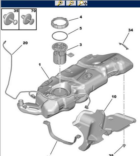

      Uite atasez o poza, ce anume trebuie curatat?
        Reperul 3 are in interior sonda care indica nivelul.Este un fel de ax care culiseaza pe o placuta. Incerca si varianta cu curatatul.Sfatul meu este sa mai astepti citeva opinii de la alti colegi de forum.
        In caz ca umblii acolo , vezi ca acel inel de plastic care prinde reperul 3 se scoate cam greu.

          Zi-mi te rog codul imaginii numarul 3 ca eu chiar am asa ceva in masina....si poate te pot ajuta!
          406 206 C4 508
