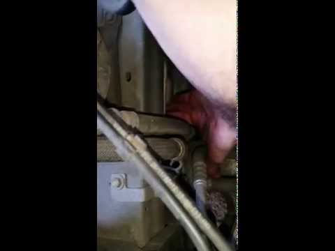

            Suna interesant ce zici @Vadas. Au gasit scutul termic de sus desprins? Este un scut acolo chiar in dreapta, in partea pasagerului.
              Era o conducta de freon de la clima. Tamponul care o tinea fixa, s-a slabit.
              Am fixat-o cu un soricel si s-a rezolvat problema. Acum e liniste in masina
