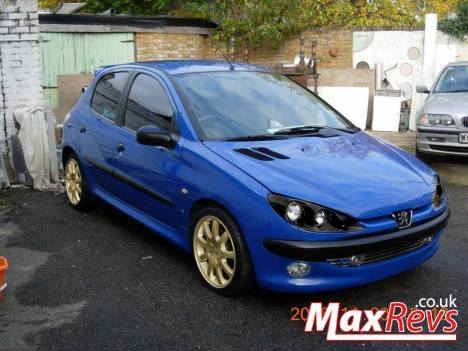

Sunt doua variante de aripi si doua de bari. Pentru bara cu grila frontala mare se pune aripile care sunt usor evazate (prima poza), pentru ca la colturi, sunt o idee mai late decat celelalte. Daca pui aripi normale, pe bara mare, va sta bara iesita putin, invers poate mai poti sa aduci putin aripa spre bara.
