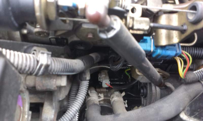

    Buna Seara , frigul a venit si masina a cedat. Situatie critica pentru mine.
    Este vorba de un Peugeot 206 1.9D DW8
    Masina a mers foarte bine pana acum 3 saptamani, cand nu mai pornea la sfert ci la jumatate sa zic si scotea putin fum alb.
    Primul gand a fost ca sunt bujiile drept urmare am cumparat altele pe care inca nu am apucat sa le montez.
    Acum o saptamana a inceput cu adevarat problema, masina porneste dupa cateva minute de incercari pana aproape epuizeaza bateria.
    Bun , am incercat sa aflu cauza si am si gasit`o , curge motorina pe la pompa de injectie.
    Cercetand pe forum am identificat defectul a fii electrovalva de avans.
    Tot aici am reusit sa gasesc si o posibila rezolvare , dar am ceva intrebari in legatura cu asta.
    http://www.peugeotclubromania.ro/for...valva-de-avans
    Se poate anula aceasta fara nici un fel de problema?
    Ce schimbari apar in comportamentul motorului ?
    O Alta modificare pe care vreau sa o fac ar fii anularea filtrului standard de motorina cu tot cu pompa de amorsare si montarea altora universale , a mai facut cineva aceasta operatie ? Acea pompita de amorsare pierde motorina cand incerc sa amorsez , pe langa asta am observat ca in timpul functionarii motorului motorina pe care o trimite spre pompa contine aer, ceea ce cred de astfel ca a fortat acea electrovalva in cele din urma cedand.
