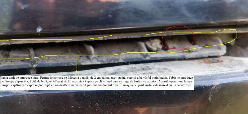

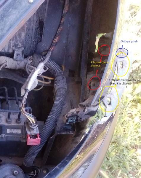

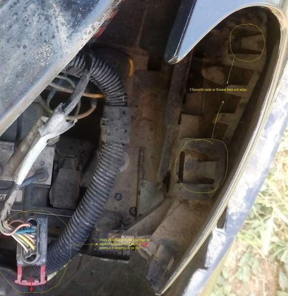

Eu am dat bara jos fara sa rup nimic. Se vede acea prindere langa far, pe semiaripa - pe la motor. Trebuie data aparatoarea de noroi jos si cu o surubelnita lata apasat pe capetele clemelor(2 sau trei, nu mai tin minte exact) in timp ce tragi usor de bara. Eu am dat bara jos acum ceva ani pentru a caruta radiatorul de AC. A mai fost data jos si de curand in service si nu cred ca au rupt nimic(am avut un mic accident si a trebuit inlocuit un far), nu am stat sa vad ca a durat doua zile(schimbat far si vopsit aripa si bara).Peugeot 307 2.0 HDI 90 cp 2004
