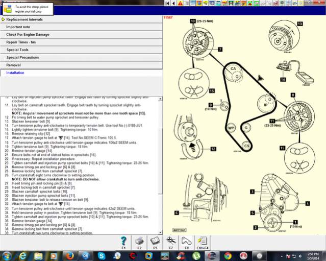

Cine ma lamureste la peugeot 206 1.9d wjy cand se face distributia dupa ce se pune la punct si se ia jos vechea cureaua trebuie desfacute cele 3 suruburi de la axu cu came 10 si pompa de injectie 11 s-au se pune creaua ce a noua si se intinde fara sa mai dea drumu la cele 3 suruburi de la 10 si 11.Si daca se destrange 10 si 11 de ce ca la mine la ultima distributie nu s-a desfacut suruburile de la axu cu came si pompa de injectie este bine s-au rau.Am vazut ca in documentatia peugeot si in autodata se destrang

Eu nu vorbeam de suruburile care prind axu cu came si pompa de injectie ,vorbeam de cele 3 suruburi care se afla si la pinionu de la axu cu came si la pinionu de la pompa de injectie adica suruburile 10 din imagine si 11 din imagine la ale ma refer pentru ca daca citesti in autodata si in documentatia de la peugeot arata ca se destrang si dupa ce se pune noua cureaua si se intinde atunci se strang si suruburile 10 si 11 si asta nu eram in clar ca la ultima distributie mecanicu nu le-a destrns,deci trebuie s-au nu si daca da de ce.
Suruburile indicate de tine NU SE DESFAC.Acele suruburi sunt de prindere a pompei si a ax-ului de blocul motor.Daca desfaci de exemplu la pompa acele trei suruburi ramai cu pompa in mana.Suruburile nu au degajare pentru intindere sau mai stiu eu ce
Poate m-am exprimat gresit mai sus dar ....mecanicul tau a stiut ce face.Asistenta auto non stop 0742287940.
