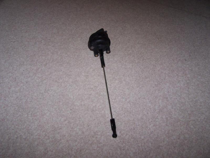

                        Cum adică la pus pe direct,si ce anume e spart?poate e rupta membrana la swirl sau rupta tija,ca-n rest nu prea vad ce....electrovana de e busita,trebuie numaidecat inlocuita;pune o foto sa vedem si noi ce inventie a făcut"mecanicul".
                        Inviato tramite WP Lumia 720 usando Tapatalk
                          a scos furtunele care intra in electrovana tur si retur si le-a legat impreuna,si acum clpaeta swirl sta deschisa la maxim cand pornesc motorul

                            Asadar...sa nu facem confuzie...poate tu sau mecanicul vorbiti de dozorul de aer(clapeta swirl-de care zici tu),ca ceea ce ziceam io e altceva,insa,in fine uite 4 poze,poate te lamuresti cu ce tine de vacuum la Pejo;parerea mea...cauta alt mecanic sa te lamureasca...in orice caz se gasesc la magazine de piese sau dezmembrari.Ultima poza e dozorul de aer...

                              mersi mult, la mine cea din prima poza are un piciorus rupt,sti pe unde se dezmembreaza prin bucuresti 607,sau cat costa la magazin?
