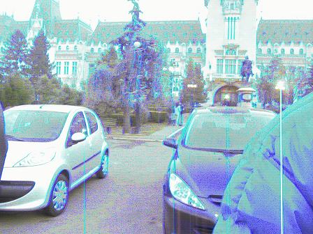

                      revin la subiect; iata o fotografie facuta de acelasi aparat:
                        sigur a fost scapat si s-a stricat ceva prin ele pe acolo.daca zici ca ai si revenit la setarile din fabrica...inseamna ca e PA.te-ai uitat atent la el...nici o urma de julitura ceva?sau ai husa.ca daca ai husa probabil l-a scapat cu husa si nu s-a julit deloc.
