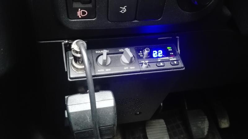

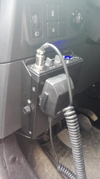

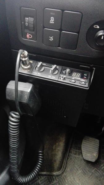

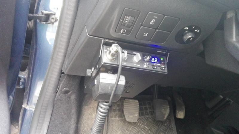

Montat si statia CB, neinvaziv, pe capacul cutiei de sigurante, cu ajutorul unor sine confectionate de mine. Detalii in fotografii. Cablurile trase prin chederul usii stanga, cel de alimentare pe sub scaun pana la bricheta, cel de antena pe langa bancheta spate pana in portbagaj. Antena ajunge pe capota portbagaj sau pe plafon langa cea radio. Eu o tin pe portbagaj.
