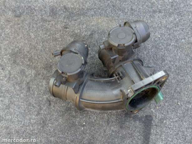

                    Clar tu vorbesti de ceva si eu de altceva, asta am verificat eu ( poza ) iar ce spui tu, m-am uitat pe acolo dar nu reusesc sa o identific ~inca~, poti pune un desen s-au o poza te rog.

                          Salut am gasit si eu la piesa pusa de DaniekUK o clapeta fara arc ,poate infulenta mersul masini?Ca in sarcina pierde din putere
