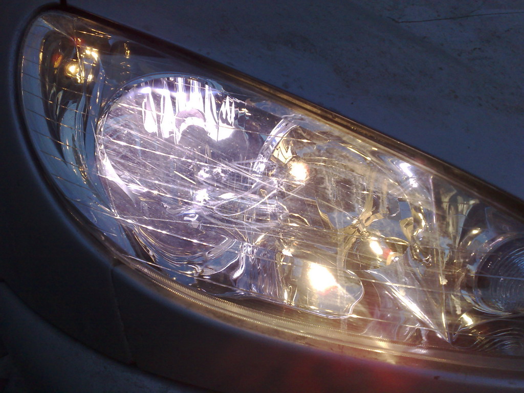

      Xenoanele care vin pe masinile din fabrica, originale, sunt de 35W. Eu, am ales unele de 55W, si sincer va zic, ca nu se compara cu lumina oferita de becurile clasice, cu halogen. Este diferentza de la cer la pamant intre un halogen de 55W, si un xenon de 55W.
      Inainte, cand aprindeam proiectoarele, vai Doamne ce lumina multa in plus, ce mult fac proiectoarele. Acum, nici nu se mai observa diferenta cand sunt aprinse si cand nu.
      Instalatia montata este: H7, 55W, 6000K, 1 an garantie la bec, 3 ani la balast. Totul la pretul de 600 lei. Montajul a durat aproximativ 1 ora, le-am montat singur. Eu consider ca am facut o afacere buna. Am cautat un KIT cu cel mai bun raport pret/garantie. Baietii care le aduc, sunt din Targu Mures.
      In pozele 1 si 4, se poate vedea diferenta intre lumina de la becurile cu halogen, si la cele xenon.
