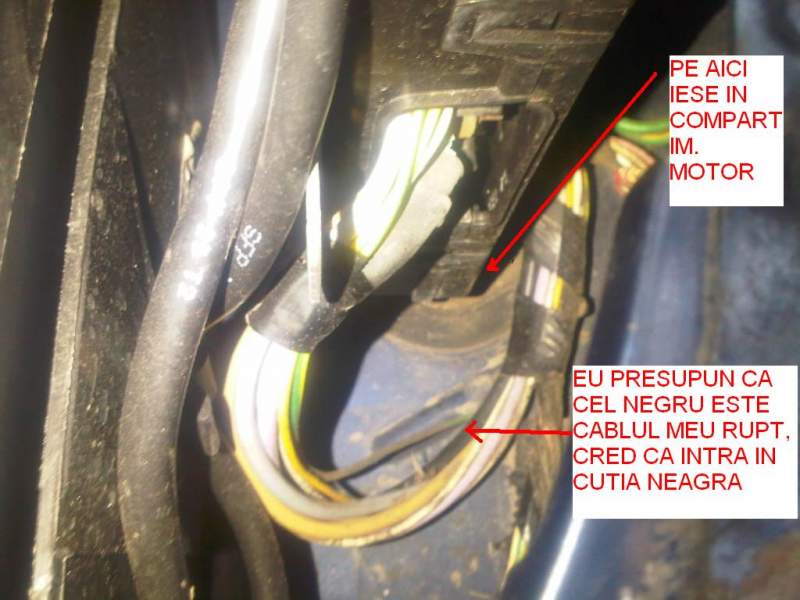

    Aparatoarea de noroi nu ar fi problema pt ca imi comand alta si o inlocuiesc dar cand s-a desprins mi-a rupt si un cablu!
    Care cablu nu stiu de la ce e.
    Observ doar ca era montat sub aparatoarea de noroi si iese in compartimentul motor intr-o cutie care nu stiu exact ce e ( iese in partea dreapta a motorului cum te uiti la el, pe partea soferului dc te uiti dinauntrul masinii).
    Nu am dat inca jos ce a mai ramas din aparatoarea de noroi ( cealalta parte care e intreaga, aparatoarea de noroi de pe fata compunandu-se de fapt din 2 parti ) ca sa vad unde duce cablul acela.
    Ma poate dumiri cineva de la ce e cablul acela?

    Pare a fi cablul de la senzorul ABS. Seamana cu el.
      Salut Dupa ce m-am uitat aseara pe schemele de pe servicebox am vazut ca doar cablul pt abs trece pe acolo. Daca ma dumiresc din ce punct s-a rupt as putea sa il lipesc pur si simplu? Sau e nevoie sa fac altceva? Lipirea o s-o fac la un electrician, nu de capul meu. Si inca o intrebare si cu asta inchei: de ce nu mi s-o fi aprins niciun bec in bord? Multumesc

        Problema a fost rezolvata ( partial ).
        Dupa ce am dat roata jos am observat ca acel cablu era cel care indica uzura placutelor de frana. L-am lipit, cositorit, pus membrana de cauciuc ( din aceea pt. protectie, care se incalzeste cu bricheta ) si totul s-a rezolvat. Pe partea stanga.
        Am schimbat carenajele pe ambele parti, si nu mica mi-a fost mirarea cand am observat ca si pe partea dreapta aceeasi problema: firul este rupt. Se vede ca a mai fost lipit in acelasi loc.
        Acum marea surpriza: nu gasesc si partea cealalta a firului! Am decat un fir de vreo 10 cm lungime, in dreptul rotii. Din schema acel fir ar trebui sa ajunga in partea stanga a masinii dar la mine nu se mai continua.
