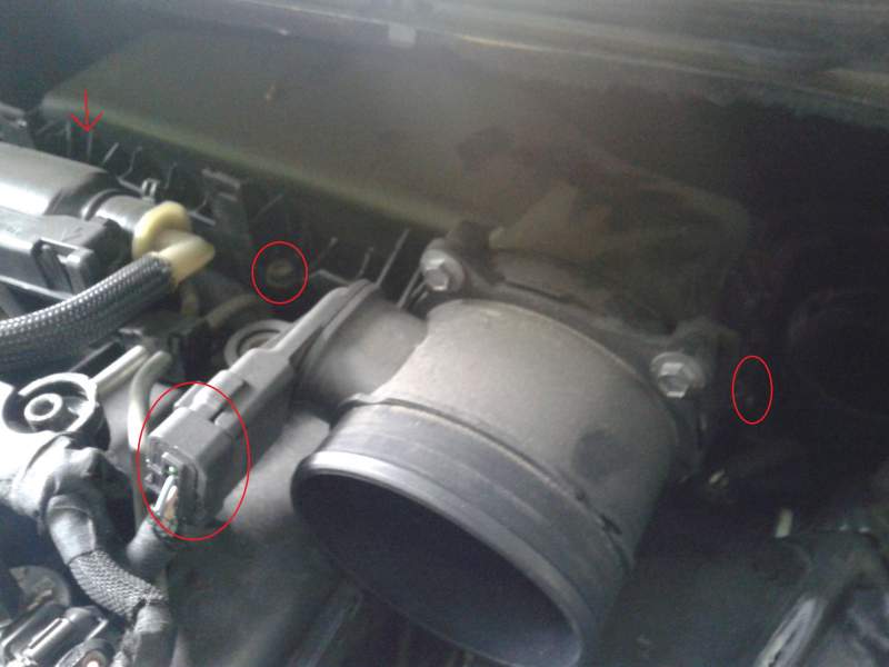

    Fac acest tutorial pentru schimbarea filtrului de aer la 1.6 HDI la 207.
    Pasul 1: Se scoate capacul motorului si se slabesc colierele incercuite, dupa care se scoate cu conducta
    Pasul 2: Se scoate conducta de admisie, doar cotul care intra in carcasa filtrului de aer.
    Pasul 3: Se desfac suruburile incercuite cu un imbus de 4 si mufa de la debitmetru
    Pasul 4: Dupa ce se scot suruburile si mufa se trage in sus si in exterior capacul de la carcasa filtrului.
    Pasul 5: Se schimba filtrul si se repeta operatiunea in sens invers.

        5.1 Se sterge si interiorul carcasei filtrului, folosind in prealabil o pensula de pictura aspra (incleiata mai bine la radacina fascicolului, ca sa nu ii cada parul) si aspirand concomitent praful care este astfel dezincrustat si indepartat, inainte de a pune in carcasa filtrului, cartusul de filtru aer nou.
