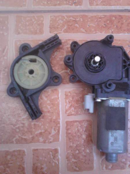

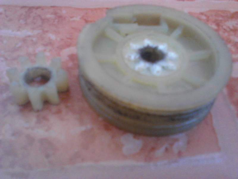

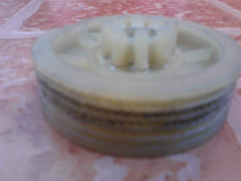

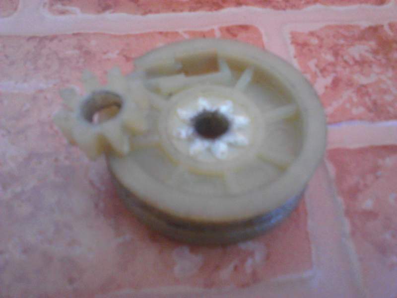

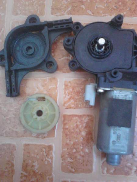

        Am desfacut dispozitivul de ridicare/coborare si s-a constatat ca tamburul pe care este infasurata sufa este rupta. Credeti ca pot gasi doar acest tambur sau trebuie sa cumpart tot acest dispozitiv(nu stiu cum se cheama).
        Atasez cateva imagini. Ma intereseaza doar piesa alba, cea la care s-a rupt capatul dintat.
