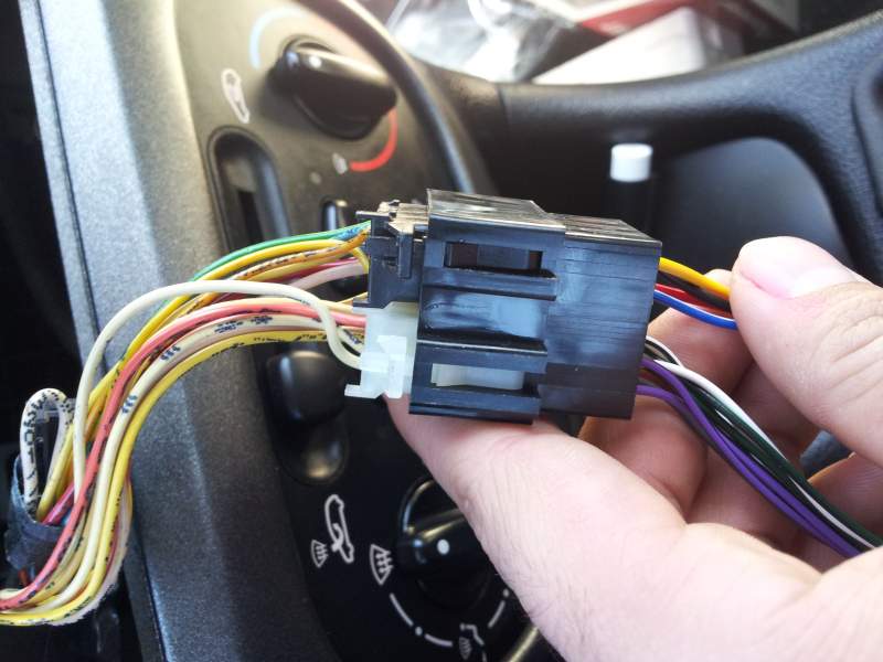

    Am si eu o problema, am schimbat playeru original cu unul aftermarket, dar nu ramane setat, de fiecare data cand se opreste se reseteaza, e ca si cum de fiecare data trebuie instalat, a mai avut cineva problema asta? si e foarte fierbinte carcasa de la player si a fost in functiune maxim 20 de min.

    Nu are legat firul de memorie, adica trebuie sa fie un fir conectat la plus permanent(presupun ca nu ai folosit mufe). Despre incalzit nu stiu ce sa spun, nu am pus mana sa vad cat de tare se incalzeste dar stiu ca se incalzeste de aceia majoritatea playerelor au radiatoare de racire.
      Am folosit mufe, o sa fac niste poze imediat

        Deci ce sa modific?
        Proud Owner of : Peugeot 206 1.4 HDi - Sort 0bdisian
          In poza nr. 2 ai 3 mufe cu cablu: galben, rosu si albastru. Inverseaza galben cu rosu. Scoti acele mufe si le introduci cea galbena in rosu si invers. Asa am avut si eu la o masina precedenta si dupa mutarea asta o sa iti tina minte toate modificarile.

              Gata sa rezolvat, mersi fain, acuma se salveaza am inlocui galben-rosu, rosu-galben si a mers
