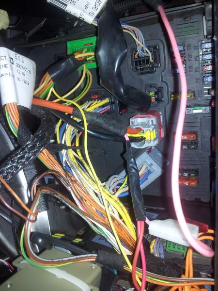

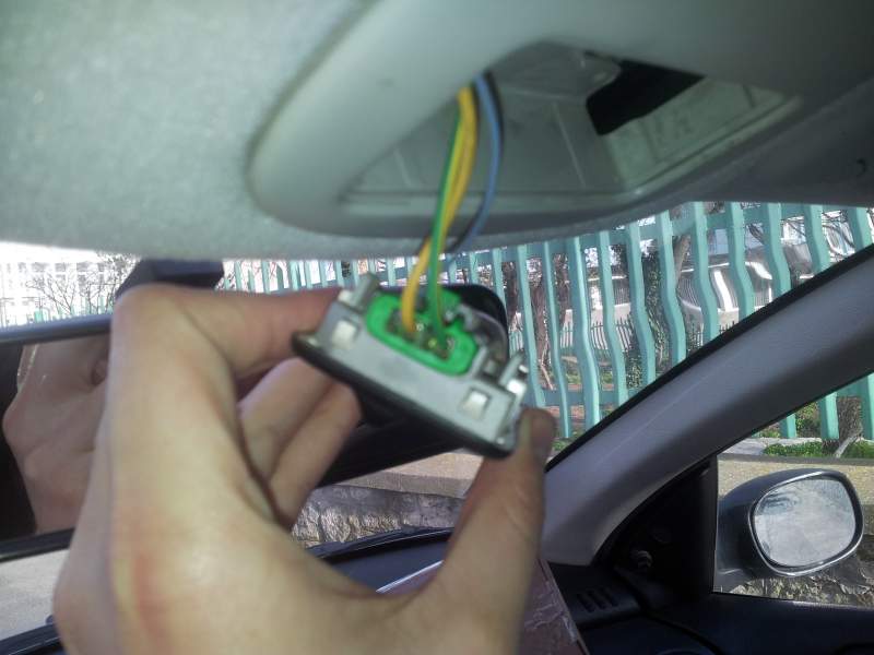

Salut, mi s-a pus mie pe creier sa imi pun leduri la picioare. Am cautat pe forum.. am gasit niste topicuri.. dar poze mai deloc. Acum daca cineva ar putea sa imi dea niste explicatii putin mai clare (sunt incepator si am si dat deja 2 scurturi incercand sa pun leduri in portbagaj). Am facut niste poze la ce cred ca ar trebuii sa fac. Daca este cineva dragut sa le editeze si sa imi incercuiasca unde sa ma leg ar fi minunat. Vreau sa se deschida si inchida la fel ca lumina din plafon cand deschid usa sau sa activez toate luminile tot odata cu plafonul. Tin sa mentionez ca in plafon intra 3 fire. Va multumesc anticipat.

In tabloul de sigurante:
Mufa alba fir alb pin 32 12v + Plafoniera
Mufa verde fir galben pin 8 12v - Pe asta il poti lua de la orice MASA fie surub in caroserie fie masa de la bricheta
Ori iei plusul direct din plafoniera dar trebuie identificat.
Ai grija sa nu mai faci scurt ca sa indentifici firele cu tensiune pe ele foloseste un multimetru sau in lipsa foloseste un bec legat la masa cu un fir si cu celalalt fir cauta plusurile, cand dai de un fir cu tensiune se aprinde becul.
Atentie ca ai 3 plusuri acolo sau doua plusuri si doua mase (una intrerupta)... in prima situatie 1 plus permanent , un plus legat la contact (functioneaza doar cand e pus contactul) , un plus comandat de intrerupatoarele usilor . In a doua situatie ai doar plusul permanent si plusul de la contact , iar comanda de la usi e pe una din firele de masa (usa deschisa inchide circuitul )
Acum ... daca ai varianta de iluminare care se opreste gradual , ai varianta 2 . daca nu ... ai varianta 1
PS , ledurile sunt pe 12 V ? sau leduri normale (3,3 V , au nevoie de rezistenta )?Leu 206 sedan 09'
La mine se opreste gradual si am luat plus direct de la sigurante iar acest plus tot gradual se opreste.
Asa ca nu vad cum fuctioneaza varianta 2 si cu gradualul asta. Cred ca e fix invers.

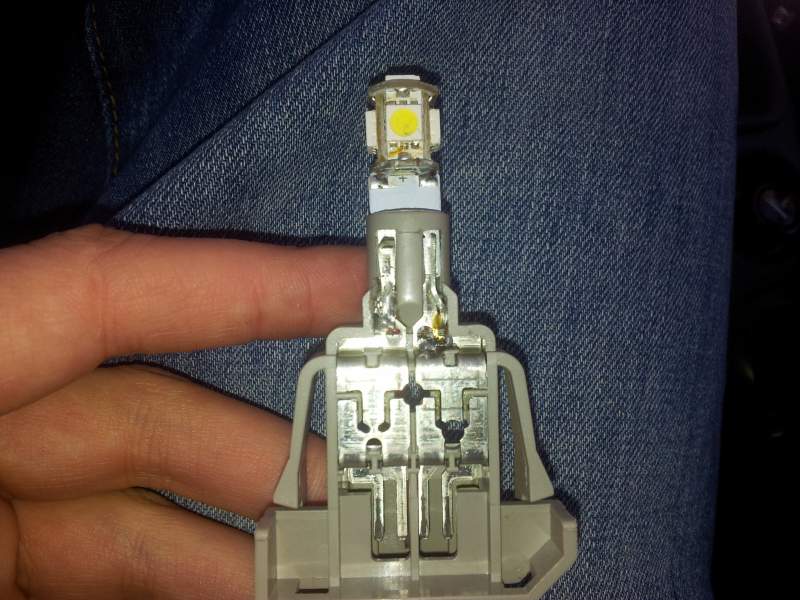

Eu m am legat direct de la plafoniera de sus si am tras firele pana jos.Functioneaza perfect!Cu un bec si 2 fire verifici ce fire iti trebuie 2 la numar.Originally posted by bibimixer View PostCe face becul din plafoniera vreau sa faca si ledurile de la picioare.
