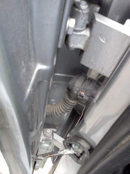

                Salutare,
                Revin cu alta problema. Am schimbat usa cu totul, dar nu este recunoscuta usa ca fiind inchisa si automat nu functioneaza inchiderea din telecomanda. Cand folosesc inchiderea manuala ( cu, cheia in usa) functioneaza, se incuie toate usile. Am cumparat o usa complet echipata, diferenta este ca are geam electric. Stiti cumva daca este vre-o problema de resetare? Sau incompatibilitate intre senzorul de la usa noua cu sistemul masinii?
                Multumesc.
                  Salut,
                  revin cu problema. Am omis sa scriu ca dupa ce se incuie manual toata masina se descuie din telecomanda. Usa este vazuta ca fiind deschisa permanent.

                          Salut Mihai! Imi poti spune te rog cum ai rezolvat cu problema care nu iti recunostea usa inchisa? Am aceeiasi problema dupa ce am schimbat usa cu totul si nu reusesc sa o scot la capat cu ea! Multumesc!
                            Salut,
                            problema era defapt ca nu se inchidea usa bine. Am testat cu usa desfacuta inchiderea clemei si am observat, apoi am dat abalamaua mai in afarta si s-a inchis complet. In timpul iernii aveam si sper sa nu mai am problema cu usa de la sofer. nu o mai vedea inchisa dar s-a rezolvat dupa dezghet. probabil umezeala. Am desfacut de la vechea usa sistemul si e un simplu contactor .inchis deschis.
