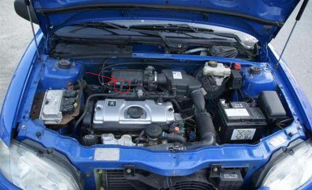

    Peugeot 106 1.1 44 kw 2002 HFX
    La ralanti motorul fluctueaza putin. Se pare ca este infundat furtunul ce vine din stanga, de undeva din aripa stanga cum te uiti la motor, langa rezervorul de apa ptr. stergatoare. Mecanicul spunea ca acolo exista un filtru cu carbune. Ma poate ajuta cineva cu mai multe explicatii? Eventual cam cat costa sa-l schimb sau daca a mai intalnit cineva problema respectiva. Mentionez ca momentan mi-a fost anulat circuitul care vine dinspre acel filtru si a fost improvizat un alt furtun cu o gaura putin obturata, iar fluctuatia pare sa fi disparut (Solutie temporara - pana cand gasesc sa remediez problema).

    Sub aripa dreapta sa afla "canister charcoal filter", adica o canistra conectata prin tubulaturi atat la rezervorul de combustibil cat si la admisie. Ea are rolul de a inmagazina vaporii de benzina care se produc (rol antipoluant), si, in anumite conditii, de ex. dupa pornirea motorului, la o anumita temperatura, sa deschida o electrovalva comandata de ecu si sa permita aspirarea acestor vapori in admisie. Canistra are cod "150299" si ar fi cam 200ron cred, iar electrovalva este "16287G" si pare sa vie vreo 130ron. Ce sa zic, ecologia costa...

        Canistra 200ron si electrovalva 130ron... Mda, ecologie in buzunar, elimina produsele petroliere (bancnotele din plastic). Anuleaza-i frumos porcaria, indoapa-i o supapa de suprapresiune la rezervor si oha.
          Ptr.cei interesati poate e utila si schema asta...
