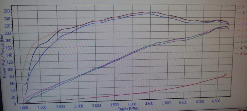

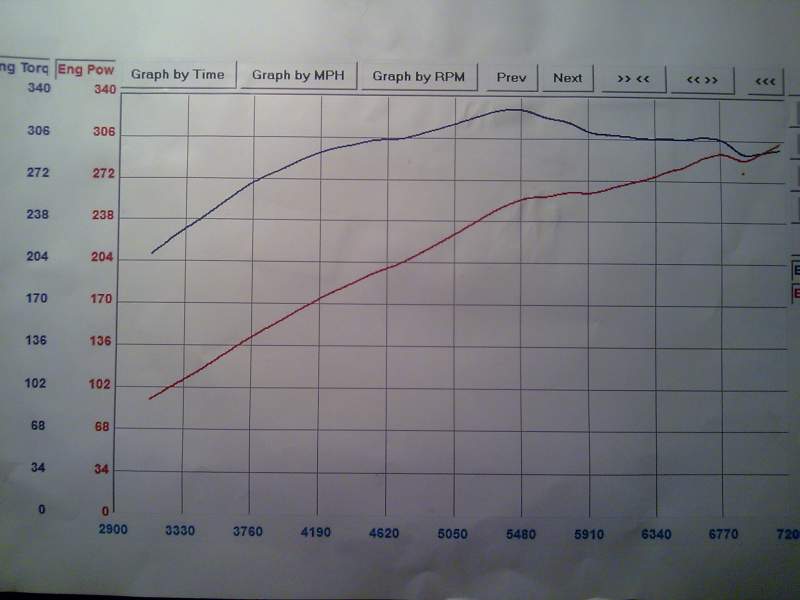

                    Am si fisa dyno(ti-o arat daca ne mai vedem ), momentan softul nu este facut pentru ce vreau eu. Am avut volanta single mass si oricum, n-am luat foarte mult din ea. Nu bate, nu se aude

                        De curiozitate, ce motor ai, cu ce boost dai in el?
                        geompj: hai sa facem un thread de fise dyno Nu era mai usor sa pleci de la un 1.6 HDI? 16 valve, turbina cu geometrie variabila. Pe afara am vazut un 1.6HDI biturbo pe un 207...
