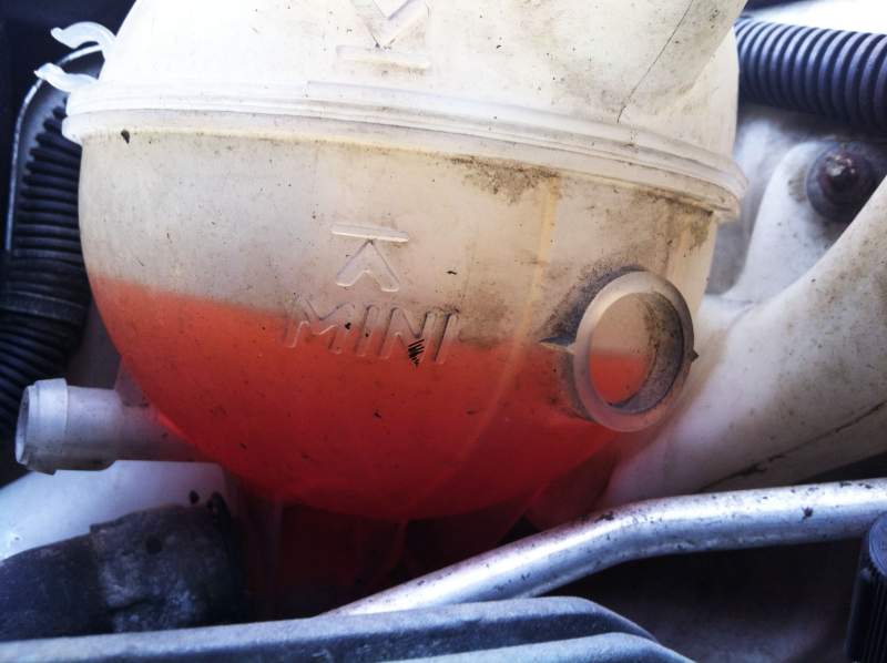

          Verificare / Completare Antigel - tip
          In primul rand , va urez tuturor Sarbatori Fericite si multa sanatate si km fara probleme !
          Pentru 207, 1.4 hdi, ce tip de antigel se pune ? In vas pare a fi rosu. ( marca,)
          Este sub minim, si trebuie sa completez ( trebuia mai demult... . Cum se pune ? Motorul rece sau cald ?
          Si cantitate ? cat trebuie completat ?
          Multe intrebari, dar decat sa fac o prostie mai bine intreb inainte
          Va multumesc.

            Salut! In primul rand ar fi bine sa mergi la un service si sa il verifici..Acolo, au un densimetru cu care masoara temperatura minima la care rezista...Eu, de exemplu, am antigelul la -37 grade C...Am pus antigel TOTAL, adice cel recomandat de fabrica peugeot...

                Am inteles, deci recomandat Total ? si e neaparat sa ma duc la un service sa il verifice ? nu pot decat sa completez ?:s
                Voi de care folositi ? G12, G12 plus ?

                      Cred ca poti completa linistit si cu apa distilata pana undeva spre maxim, cred ca e ceva gen 200-300 ml pentru ca pare ca ai numai antigel acolo.

                        Total Glacelf Auto Supra organic. Se pune cu motorul rece, nivelul sa fie undeva intre cele doua semne MIN/MAX.
                        http://www.oleje-total.cz/automobilo...-auto-supra-1l
                        Daca nu l-ai schimbat niciodata, poti pune concentrat, nu are nimic, se amesteca cu restul din instalatie si o sa ai punct de inghet mai scazut. Poti completa pana la imbinarea vasului sau putin peste. Eu asa am facut. L-am cumparat de la Dedeman, costa aproximativ 25-26 lei litrul.

                            Gasesti la piese auto.Eu acolo am gasit Nu prea au hipermarketurile mari produse TOTAL.La chestia cu completarea trebuie sa fiti atenti.Acum iarna daca completezi cu motorul nepornit pana la semnul de maxim cand o sa faca instalatia presiune o sa te trezesti ca o sa il ai mult peste maxim.Asa cum a spus un coleg trebuie sa completezi intre maxim si minim si numai dupa ce mergi cu masina un timp sa completezi la semnul de maxim

                              Pai nu stiu daca i-a spus cineva sa puna pana la semnul de maxim. Este suficient pana la imbinarea borcanului sau putin peste. Asta inseamna undeva intre cele doua semne MIN/MAX.

                                Am inteles am inteles :-d la imbinatura vasului e cel mai recomandat .
