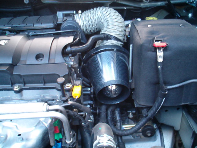

    Am un 307sw, 2.0hdi 90cp din 2004 si vreau sa schimb filtrul de aer.
    Ma gandeam ca in locul filtrului original sa pun unul tip sport(ca cel din poza).
    As vrea sa stiu daca este ok si ce tip de filtru sa iau (marca si eventual si magazin). Prin montare nu vreau sa am probleme cu motorul in timp din cauza filtrului.
    Un asemenea filtru la diesel supralimentat este inutil .Practica spune ca este mai permisiv cu praful cu repercusiuni asupra uzurii turbinei si motorului , iar castigul in putere tinde spre zero.
      Singurul lucru ma intereseaza esti daca filtreaza la fel de bine aerul ca cel original si daca dauneaza pe termen lung motorului. Partea cu puterea nu ma intereseaza foarte mult (din cate am citit un filtru sport mai adauga maxim 6 cp la un motor, nu la modelul meu).

        Nu iti fa de lucru daca nu ai. Turbojack ti-e explicat mai sus cum sta treaba. Filtrul dauneaza in timp scurt, nu pe termen lung.
