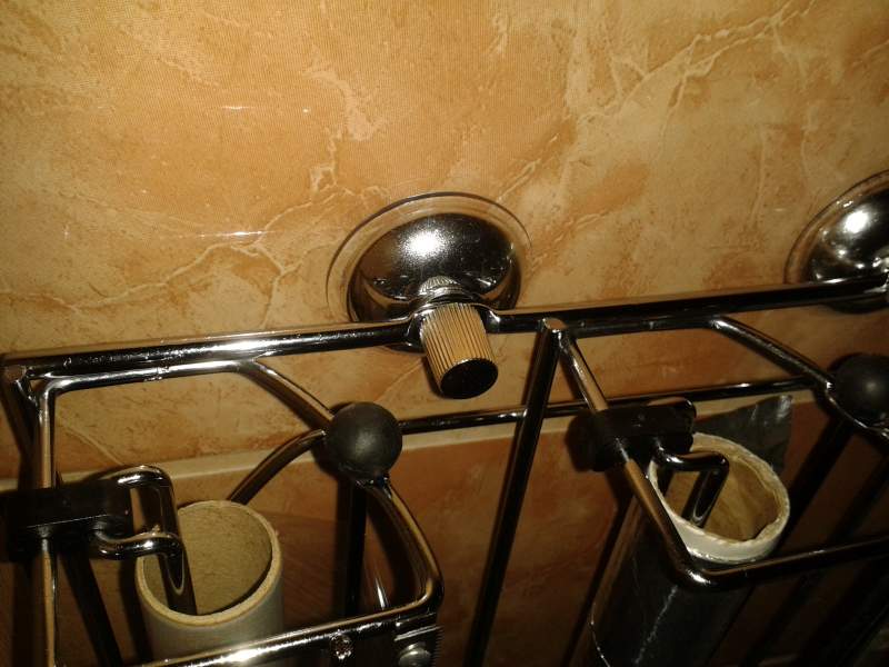

                Iata ce am folosit:
                -niste ventuze de la un suport de bucatarie cumparat din L..l.
ID:	948134Click image for larger version
                -un profil mai lung cu gauri(asta e ce am avut eu la indemana) si un cauciuc mai moale pt a semula pe senzor.

                Am pulverizat apa cu sapun pe gelul lipit pe suport. Apoi l-am fixat cu ventuzele in locul decupat in folie
ID:	948138Click image for larger version
                L-am lasat pana a doua zi cu ventuzele. Apoi am fixat oglinda (varianta originala de 206 cu capac pt senzor) si am decupat folia cu o lama urmarind conturul capacului ce acopera senzorul si suportul de oglinda(suportul de oglinda a ramas cel vechi dar am modificat sistemul de prindere de pe oglinda dar am uitat sa fac poza .)
