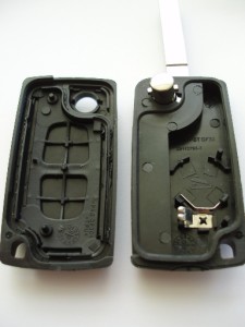

Carcasa cheie pliabila.
  • Carcasa cheie pliabila.
    Pentru cine doreste se gaseste pe ebay, modelul cu 2 butoane la pretul de 7,5 lire cu transport gratuit.
    This item is a brand new replacement 2 button remote flip key case for your Peugeot 2 button remote flip key.It is quite common for these Peugeot 2 button remote flip keys over time to wear out or become damaged.
    Usual problems attributed to these 2 button remote flip keys;
    ·flip mechanism failing, preventing the use of the key blade
    ·button pad damaged making it difficult to operate your remote
    ·key blade bent out of shape or snapping
    ·plastic casing being damaged due to being dropped
    ·just for refurbishment to make your remote key look new again
    You will need to transfer the remote circuit board across, as well as to have the new blade cut or you can transfer your existing key blade by removing the retention pin.

              Stai sa inteleg.....daca am cheia veche si imi iau carcasa noua ma costa 90 de lei? Mutatul mecanismului dintr-o carcasa intr-alta?
                Ai grija ce carcasa cumperi, sunt 2 modele: unul are bateria prinsa de placa circuitelor electronice, iar al 2-lea, cu poza din primul post al acestui topic, are bateria prinsa in carcasa si face contact cu placa prin pinii aia doi! Plus ca unele chei au santuri laterale, altele nu! Nu stiu de ce, dar unele au! Si colegul cand a scris de 90 de lei cred ca s-a referit la carcasa + taiatul cheii si atunci nu e mult! Bafta!
                  Pozele puse de mine sunt pentru cheia originala, asa este la 207. Bateria sta pe carcasa si legatura se face prin 2 lamele. Se poate utiliza numai carcasa cu mecanismul de pliere, lama se poate muta de pe o cheie pe alta. Problema la pliere apare la carcasa, se macina plasticul. Eu am luat cheie originala de pe ebay cu tot cu partea electronica pentru ca am vrut sa am 2 pliabile, deci am 3 chei la masina, 2 pliabile si cea normala.
                  Mare atentie pentru cine cumpara pentru 308 facelift, posibil si la 207 facelift sa fie la fel, lama este mai ingusta, cea originala, deci cea de pe aceste carcase nu merg si se gasesc foarte greu.
                  Si inca ceva, tot pentru cele cu facelift (308 este sigur, posibil si 207), pentru cei care cumpara cheia cu tot cu electronica. Dupa initializare, noua cheie nu merge pe telecomanda, se poate deschide numai cu cheia, nu merge partea de telecomanda, in rest porneste fara probleme, este recunoscuta de imobilizator.
                  La 308 facelift, 2012, este 100% aceasta problema, verificati daca merg pe aceste modele.
                    Exista carcase pe ebay la acelasi pret care au un inel metalic in zona unde se blocheaza butonasul care rezista mult mai bine decat cele cu plastic. Si am mai vazut la modelul cu baterie pe modul care are alt sistem de blocare a cheii, sper ca mai bun decat cel original.

                      Este varianta cu 3 butoane, nu merge pe 207.

                        Am aratat varianta cu 3 butoane ca aia imi trebuie mie. Pe ebay exista toate variantele.
                          Eu am luat o semi-prastie de pe ebay. Am scos lama de la cheia originala, mecanismul cu bateria din interior, am montat pe cheia de pe ebay, si merge perfect. Singura problema a fost...nitul care tine lama. Nu am reusit sa il pun la loc, si am turnat un pic de picatura. Nu care-cumva sa va chinuiti sa schimbat mecanismul de rabatare al lamei. E mult mai multa bataie de cap.
                          Ah! Si inca ceva. Doar cu lama nu porneste masina. Asta in caz ca se mai sperie cineva.
