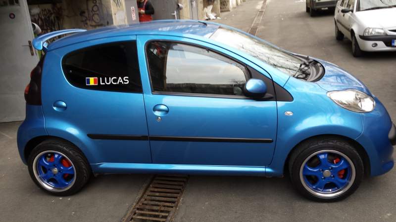

              Daca isi cumpara cineva jante pentru buburuza, il rog sa posteze poze!
                ma gandesc sa cumpar niste jante de aliaj si am gasit ceva r14 4x100 6j et45 . credeti ca merg pe 107, ma refer daca n uating pe undeva. e un pic cam mare et-ul si intra cam in interior. mi-e teama sa nu atinga.
                multumesc anticipat pentru rapsunsuri
                  Salut...eu am pus jante pe 15 cu j7 4x100 et 38 si nu am probleme. Si am pus anvelope 195/45/15 ....daca vrei ceva frumos si au si multe culori cumpara-ti japan racing
