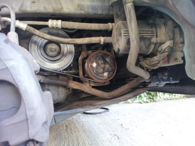

    Am patit azi o minunatie la al meu Peugeot 307 1.6 HDI.
    Am plecat din Constanta, via Bucuresti cu destinatia finala la mama dracu-n praznic...localitatea Corabia (trebuia sa ajungem la o nunta). Toate bune si frumoase, nici o problema, ma "bucuram" de peisaj...Ajuns pe minunata centura a Alexandriei(o nenorocire de drum, plin de hartoape, ca dupa bombardament), incep sa percep un sunet destul de ciudat si parca mi se si pare ca sistemul de climatizare nu mai merge cum trebuie. Parea ca in loc de aer rece a inceput sa bage aer caldut, ca si cum compresorul de clima nu mai functiona... Dintr-o data, sunetul care "parea" sa se auda s-a transformat intr-un sunet care chiar se aude...si a si inceput sa miroasa a ars. Am tras pe dreapta, am deschis capota si surprizaaaa...fum ca la balamuc din zona compresorului de clima (cel putin asta am crezut eu). Booon...am asteptat sa treaca fumul si sa vad ce se-ntampla pe acolo...Cauciuc topit si imprastiat pe acolo, miros puternic de incins si de ars. Initial am crezut ca s-o fi topit cureaua de la accesorii...si m-am gandit eu ca s-ar fi blocat rola de la compresorul de aer...
    In fine, ca sa n-o mai lungesc mult, cu masina nu se mai putea merge, eram ramas la mama dracu`, totul era minunat. Am avut noroc cu un tirist, m-a luat si m-a dus in oras...acolo totul inchis, nici un service, nimic. "Ce vrei dom`le, e sambata, nu lucreaza nimeni". M-am intors la masina si da-i si pune-te pe telefoane. Din unu in altu, am gasit niste baieti priceputi, am plecat de acolo, am mers, mi-au desfacut masina si am vazut ce se intamplase. Compresorul de clima nu avea nimic. Buba a fost de la fulia de la vibrochen. S-a topit tot cauciucul din ea si cred ca s-a blocat...de fapt mergea in gol. Adica se invartea doar centrul ei...exteriorul(cu curea cu tot) ramasesera fixe, nu se mai invarteau. Si a mai si iesit din ea un fel de colier metalic care mi-a taiat in doua locuri capacul curelei de la distributie. Daca iesea un pic mai mult, ar fi taiat si cureaua...ceea ce ar fi fost "minunat". Fiind sambata, nu aveam nici o sansa sa gasesc acolo vreo fulie...de fapt, am gasit una de la o masina dezmembrata dar nu s-a potrivit(era de la un 2.0 hdi).
    Cum n-am vrut sa raman acolo pana luni, am apelat la solutia de avarie. Am sudat fulia(adica am anulat rolul cauciucului din ea)...si m-am intors asa pana in Buc(numai chef de mers la nunta in Corabia nu mai aveam).

    Esti sigur ca ti-a taiat cureaua de distributie stiu ca e protejata de un capac? E cam grav atunci si ar trebui sa o schimbi atunci si pe aia. Hai ca se rupe aia de accesorii merge, dar daca se rupe aia de distributie e jale, adio supape culbutori etc.
      Se mai poate merge un timp scurt cu fulia sudata , fara probleme. Se poate inlocui cu calm saptamana viitoare.
        In primul rand va multumesc pentru raspunsurile rapide.
        @bighi89: Sunt cam 95% sigur ca nu a fost atinsa cureaua de distributie. Taieturile de pe capac erau evidente dar nu aveau profunzime, nu erau adanci deloc. Oricum o sa dau capacul jos sa verific si cureaua...dar prefer sa fac asta in Ct.
        @turbojack: Multumesc! Ceva recomandari? Un 90-100km/h ar fi in regula? As putea sa merg mai tare fara vreun risc suplimentar?
          Fulia bimasica protejeaza in timp de vibratii unele componenete a motorului.Odata sudata functioneaza normal , doar ca induce mai mult stres mecanic asupra unor elemente de rotatie.

              Da, asa am patit si eu...a iesit colierul din tabla din interiorul fuliei. S-a invartit pana a atins cureaua de distributie pe margine .

                Am reusit atunci sa ajung acasa...la limita, dar am reusit. La intrarea in Ct a cedat din nou. Era sudata in partea de sus, acum cedase partea de jos. Am schimbat-o in ziua urmatoare...si am crezut ca am scapat de probleme. Dar surpriza...cu fulie noua tot se auzeau niste zgomote ciudate. Scartaituri, mici batai...concluzia "expertilor" a fost ca e de la compresorul de clima. Dat jos compresorul, umblat pe la n expertica sa-i faca o diagnoza. Unii ziceau ca nu are nimic, altii ca trebuie sa schimb nu stiu ce rulment. Nefiind convins ca este stricat compresorul am luat o curea mai scurta si am montat-o. Se auzea si asa un zgomot. Schimbat intinzator, montat la loc compresor de AC. Zgomotul inca acolo...si se sesiza din cand in cand o schimbare in mersul motorului, un fel de "chinuiala", parca ceva ii lua din putere. In pana de idei am verificat alternatorul. Incarca bine, nici o problema...la mana se invartea bine, nu scotea nici un zgomot. Totusi l-am dat jos...si daca tot era dat jos am zis sa schimb si fulia acestuia...schimbat fulie, montat la loc, totul perfect...nici un zgomot, masina merge perfect. Nu stiu cum, nu stiu de ce dar de vina pentru tot ce am patit pare sa fi fost fulia de la alternator. Cred ca se bloca(sau mergea mai gre) din cand in cand si din cauza ei mi-a cedat si fulia de la vibrochen.
                Cost total la toata tarasenia...vreo 150 intinzatorul, parca vreo 400 fulia vibrochen, inca 200 si ceva fulia de la alternator, freon in jur de 150, manopera...nu mai stiu.
                  Inteleg ca schimbarea fuliei cu antivibratii cu cea fixa induce socuri suplimentare componentelor din cureaua de accesorii dar este oare atat de grav incat sa nu merite?
                  Ma gandesc ca din moment ce sunt atatea fulii fixe pe piata inseamna ca nu e o problema prea mare.
                  Pareri?
