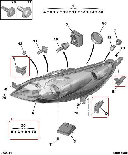

    salut! vreau sa dau jos farul de pe stanga, trebuie sa dau bara jos? ma puteti ajuta cu ceva indicatii?

      Salut! Cu cheie de 10 se desface surubul de sus, dinspre parbriz, apoi se ridica masca din fata cam 30 de cm si se desface surubul de langa radiator! Dai bateria jos, bagi mana sub far si desfaci surubul de jos! Peste tot se foloseste cheie de 10, poate fi fixa, tubulara, tubulara articulata! Et voila, ai dat farul jos! Sa nu uiti sa deconectezi cablul general al farului, se trage siguranta aia rosie sau maro in jos si iese mufa!
      Suruburile sunt plasate pe poza unde este reperul nr. 70 !
        Salut ai idee la reperul 20 kitul de raparat schimba toate cele 3 urechi daca au fost rupte?
