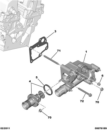

          Salut! Am o problema legata de scurgeri de antigel, adica lasa balta de lichid sub masina! Nu scade foarte tare nivelul in vasul de expansiune, dar scade! Am fost azi la baietii din Str. Daracului (cunoscatorii "stie" ) si a bagat o pompita conectata la instalatie, a introdus presiune de 1,5 atm in sistem si, ca prin minune, nu a scazut presiunea! Normal, ca la doctor, s-a speriat de "cutit" ! Se vede lichid pe cutia de viteze si s-a ajuns la concluzia ca ar fi "modulul de iesire apa motor" , adica chestia aia in care vine prins termostatul, in dreapta cum te uiti din fata spre motor (in spatele filtrului de aer)! A schimbat cineva tot modulul, care din ServiceBox ar fi aprox. 280 de lei sau numai garnitura, care este numai 11 lei??? Modulul este din ebonita sau bachelita sau "ceva" cu ...ita, oricum nu e metal! Poate fi chiar asa afectat incat sa nu mai poata fi rezolvata scurgerea decat prin schimbare?

            Asta-i poza!
              Poate fii ori garnitura, imbatranita, ori intr-adevar acel corp din acea -ita, care poate fii fisurat. Ia ambele repere, si cand ajungi la fata locului vezi ce schimbi, ori doar garnitura si dai corpul inapoi pe retur, ori e crapat corpul, si il ai la indemana nu trebuie sa stai iara pana a doua zi cu masina pe butuci pana vine piesa. Parerea mea

                Multumesc pentru informatie! O parere foarte buna! Sa vad daca la Eurial Pantelimon au politica asta de "retur" pentru modul, ca garnitura oricum o schimb! Oricum, problema a picat cum nu se putea mai "bine", exact in perioada sarbatorilor, noroc ca nu aveam planuri de drumuri mai lungi!
                P.S.: Acuma daca stau sa ma gandesc, testul de presiune s-a facut cu motorul oprit si, banuiesc eu, cu termostatul pe inchis! Oare daca motorul mergea si termostatul era pe deschis, scapa presiune? Ca daca scapa, e clar din garnitura! Sau din corpul modulului, exact cum ai scris mai sus! Deci...tot amandoua trebuie !
                  In kitul corpului iti vine oricum garnitura. De unde imi iau eu piesele, fie OEM fie AM, pot sa returnez cu conditita sa nu fie montata, si in ambalajul original.
                  Nu cred ca conteaza motorul oprit sau pornit, presiunea bagata cu pompita tot in aceeasi apa actioneaza, circuitul ar trebui sa comunice. Singura diferenta ar fi cand motorul e pornit, apa are un singur sens, in rest apa de pana in termostat si cea de dupa, sunt in aceeasi incinta si sub aceeasi presiune din cate stiu.

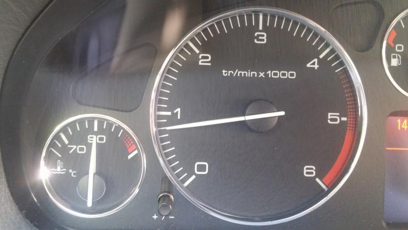

                    De aprox 2 luni am si eu probleme cu pierderea lichidului de racire. Ceea ce e mai ciudat este ca se manifesta aleatoriu: la un drum de 250 km am completat cu ~1 litru, apoi sta 2 saptamani si nu pierde deloc sau foarte putin, apoi iar gasesc pata in locul de parcare si nivelul scazut in vasul de expansiune. Am inlocuit pana acum pompa de apa (odata cu distributia) si senzorul de temperatura apa. A fost lasata 24 ore in reprezentanta pentru investigatii si se pare ca pierderea se face la rece, pe la racitorul de ulei, loc comun pt racirea uleiului si a antigelului. Toata distractia ar fi ~700 RON fara manopera.
                    Mai poate sa fie ceva? E posibil ca de acolo sa fie pierderea?
                    Tot de atunci am observat ca acul care indica temperatura apei sta numai la 90 grade, ca in imaginea atasata. Are vreo legatura oare?

                      Salutare, si la mine a inceput sa piarda lichid tot pe la garnitura corpului termostatului. Ai reusit sa rezolvi ceva? Se poate schimba doar garnitura? Se poate pune silicon special pt etansare?
