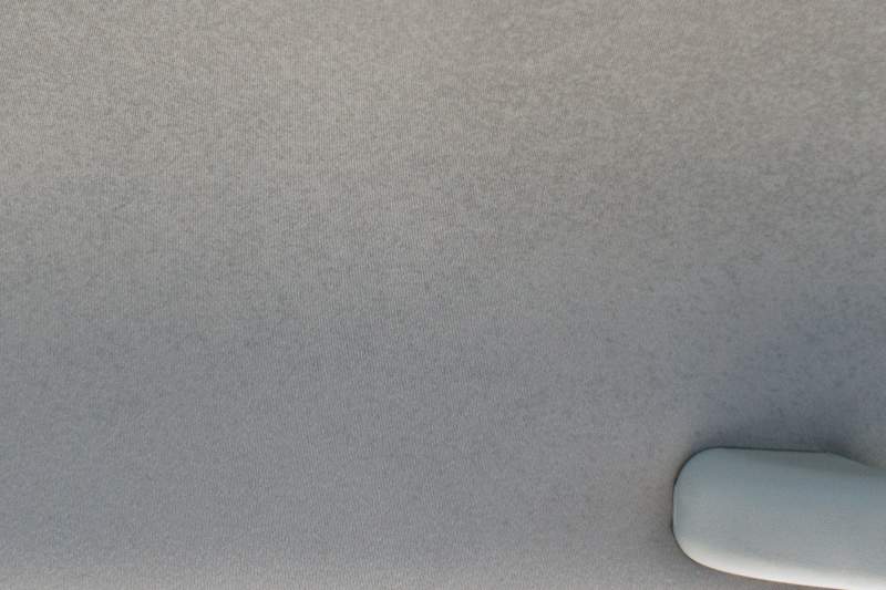

    Ma confrunt cu o problema intalnita cred ca la mai toate masinile peugeot. Mai ales, petele mici de mucegai de pe plafon. Am vazut 3 bucati 307 si doua 407 aratand la fel. Nu s-a fumat in ele, deci sigur e mucegai. Eu am dat un detailing interior si au disparut, insa acum vad ca a inceput sa apara iar.

    Pune poze explicite. S-ar putea sa nu fie mucegai, s-ar putea sa fie altceva. Da-mi sa vad.
      Voi face maine, acum e noapte. Asa mi-au spus cei de la detailing, ca e mucegai. Voi reveni maine cu poze.
        Daca e vorba de mici pete gri pe plafon am vazut n loganuri pe taxi in brasov cu aceste probleme. Eu nu am aceasta problema si multi de aici deasemenea.
          Nu este mucegai. Am avut si eu asa ceva. Am folosit Biocarpet cu apa calda (multa spuma) si a disparut. A trecut mai bine de un an de la aceasta operatiune si nu a mai aparut. Initial eram convins ca este mucegai. Se poate sa fie de la folosirea odorizantelor auto cu lichid (cele prinse pe gurile de ventilatie sau cele gen fiola). Tot acel lichid se evapora evident in interiorul masinii, depunandu-se pe geamuri, parbriz, luneta si pe tapiterie. Succes la curat.

                Am atasat doua imagini, una mai de departe, una mai de aproape.

                  Nu pot vedea attachment-urile.

                    Acum se vad?
                      Da se vad.
                        Nu e mucegai. Este murdarie. Degeaba o curata daca nu o extrage din tesatura.

                            Cam greu sa fie murdarie, v-am spus ca am vazut si altele, 2 * 407 si 3 * 307, masini ingrijite, aratand la fel, poate mai rau. In plus, am specificat si repet, in toamna am facut un detailing si a disparut (da, asa cum a spus un coleg, cu solutii speciale apoi aspirat), tot atunci a fost schimbat si filtrul de polen. Asta a fost in toamna, in primavara am schimbat iar filtrul. Daca e sa fie mizerie, atunci inseamna ca ii trebuie o spalare de plafon la luna. Culmea, ca am vazut alte masini, Opel, Bmw, care au undeva la 5-6 ani vechime si n-au vazut detailing si sunt perfect curate.
                              Bun. Atunci mergem pe afirmatia ta, cum ca ar fi mucegai. In toamna anului trecut, la sfarsit, mai exact am spalat masina interior exterior, am prins o oferta ieftina, si ieftina a fost. Dupa spalare in fiecare dimineata cand plecam cu masina, imi gaseam geamurile pe interior inghetate, pe presuri in permanenta era apa sau apa inghetata, desi am mers pe clima toata iarna. Daca e ploaie si merg fara clima mi se aburesc geamurile pe interior. Deci am avut umezeala toata iarna si primvara in masina, de ce nu am mucegai in interior? Pe plafon sau oriunde in alta parte? De ce sunt zeci de taxiuri in bv, la martax si tod mai exact cu loganuri pline de pete pe plafon, masini neingrijite, in care se fumeaza si miroase de multe ori jalnic. Sunt pete zici ca e mucegai. Chiar asa de mare sa fie coincidenta asta? De ce sunt alte n loganuri care nu au aceasta problema. Si 307 deasemenea si nu numai. Eu nu i-am facut niciodata detailing. Vara trecuta am sters cu servetele umede tot plafonul, si de atunci e intact. Cu biocarpet am dat doar pe mocheta. De ce nu am pete de genul asta?
