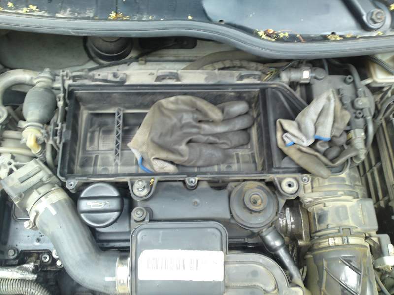

salutari!stie careva cum se desface capac chiuloasa pt a se inlocui garnitura sau garniturile?In urma unei verificari in service sa constatat ca am pierderi de ulei pe la capacul chiuloasei.Am crezut ca e o operatiune simpla dar desfacand capacul de protectie al motorului am constatat ca pe deasupra motorului trec mai multe lucruri.Intrebarea e daca a desfacut careva motorul sa imi zica ce trebe sa desfac pt a ajunge la acea garnitura.La service au zis ca doar trebe sa puna silicon nu sa schimbe garniturile asa sa fie?Am sa atasez doua poze pt a discuta dupa ele.Mentionez ca si in catalog de piese si manualul de reparatii nu e motorul 1.4 hdi de aceea am apelat le forum

Capacul de chiuloasa se desface in maxim 1 ora...in conditiile in care nu esti un mecanic specializat...eu am desfacut capacul in 1 ora, acu recunosc ca a durat inca vreo 45 de minute sa ma invart pe langa el sa imi dau seamam cum se face. Operatia este relativ simpla si tre sa urmaresti niste pasi:
1. desfaci capacul acela care are rol strict estetic;
2. desfaci carcasa filtrului de aer, este prinsa in 2 suruburi chiar de capacul de chiuloasa;
3. desfaci anexele filtrului de aer , furtunele care ies din el, si racordul ala care intra in turbina
4. tragi in sus de filtrul de aer, in spate nu e prins, are doar 2 canale micute pentru fixarea lui si gidarea pe pozitie.
5. acum e un pic mai greu, ai in capatul la injectoare niste furtunase de retur, care tre sa le desfaci si sa fi foarte, FOARTE, atent cu ele pentru ca mufele sunt destul de firave. ATENTIE! DUPA CE SCOTI TOATE ACESTE FURTUNE ESTE POSIBIL SA ITI INTRE AER PE ELE! in cazu asta tre sa amorsezi masina ca si cand ai fi ramas fara motorina in rezervor(Scoate capacul rezervorului cand faci amorsarea)!
6. desfaci filtrul de combustibil si clemele de fixare are furtunelor lui, nu le scoti de tot, ci doar clemele care le tin fixe, si misti un pic mai in stanga sau dreapta filtrul si furtunele cat sa nu te incurce cand desfaci capacul.
7.desfa capacul de la distributie, este prins in 6 suruburi fixe de 8 mm, iti va trebuii o tubulara cu dimensiunea asta, cheia fixa nu te va ajuta deloc.
8.acu desfa suruburile capacului de chiuloasa, toate sunt puse la vedere, cu exceptia a2 suruburi, care sunt puse in spatele chiuloasei, chiar sub suportii de fixare ai filtrului de aer.
9.trage in sus de capac, cu grija sa nu smulgi vreo anexa a motorului!

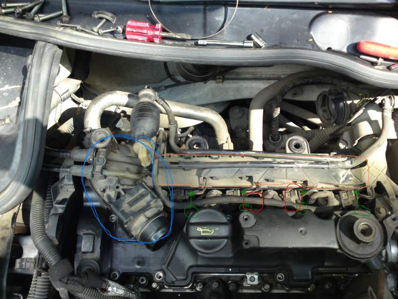

Salutari.Am revenit cu niste poze drept urmare a tentativei esuate de a schimba garnitura de la capacul de chiuloasa.Dupa cum a spus colegul de mai sus am desfacut tot ce tinea de partea de aer :tot de la turbina + toata partea de la filtrul de aer, am desfacut partial filtrul de motorina: colierul ce il tine + elementul de fixare a furtunului de peste filtru,am desfacut suruburile de la capacul de la distributie si l-am dat putin la o parte ,am desfacut cele 8 suruburi de pe capacul de chiuloasa.Spre surpinderea mea capacul nu s-a putut desface, capacul este sudat prin 4 tije de suportul pe care vedeti acele mufe de alimentare a injectoarelor suport pe care nu am reusit sa il desfac pt ca nu am gasit cum este fixat (in ce e prins).Conductele de pe injectoare nu le-am desfacut pt ca nu am vazut sa fie prinse de capac chiuloasa.In poza 7081 am incercuit acele tije dintre capac si acel suport
Rog cunoscatorii sa se uite peste poze si sa imi spuna si mie ca as mai putea desface pt a desface acel capac

Salutari.Am vazut vreo 3 suruburi intre injectoare greu acesibile despre acelea vb?Eu cand am tras de capac mi sa parut ca acele 3 sau 4 tije sunt sudate de el (incercuit cu verde)si se continua(sageata verde) sub stativu carcasei filtrului de aer(stativ filtru aer incercuit portocaliu).Cu rosu am incercuit locul pe unde sunt suruburile de care vb tu(corect?).Partea cu albastru vine jos odata cu capacu?partea cu portocaliu e separata de capac?
Atasamentul tau nu e valabil asa ca am pus eu o poza 7011 pe care am incercui-o poate discutam pe ea.Daca nu ai timp , da-mi un pm cu nr tau de tel. tnx
Da, am uitat sa iti zic, teava aia de metal, groasa, tine totul este prinsa in 2 suruburi mici, chiar unde intra in mufa aia de plastic, tin minte ca si eu m-am invartit o gramada pe langa ea sa o dau jos. A trebuit sa desfac suruburile si sa o scot din gaura aia cu ...ranga...
Nu stiu de ce nu merge sa incarc poza aia...Da pun de pe alt site.
Ma rog, eu am aratat niste suporti, tu tre sa cauti sub acei suporti suruburile!
http://s1267.photobucket.com/albums/...t=DSC00701.jpgTraim intr-o lume de nebuni...Dar nici de prosti nu ducem lipsa :blink:
La stadiul in care e demontat in ultima poza nu are cum sa iasa capacul.Trebuie demontata teava ce duce la egr si date la o parte furtunele tur retur pt ca stau chiar deasupra capacului. Si da, capacul se intinde si in jos spre spatele masinii cu acele extensii unde trebuie umblat cu grija, acolo sunt 4 'guri' cu oringuri unde se recupereaza uleiul ce ajunge in aspiratie si se duce inapoi spre baia de ulei.La remontare trebuie acordata o atentie deosebita acelor oringuri, pe acolo se poate pierde ulei f usor la o montare incorecta. Atat la demontare cat si la montare capacul trebuie tratat cu blandete pt ca oricand poate plesni de undeva fiind destul de mare si din plastic.
