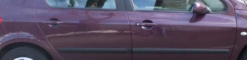

Salut. Ca deobicei problemele mele cu vopseaua continua .O sa fac o scrisoare in Franta la producator sa vad explicatiile. Acum s-a umflat putin vopseaua la coltul drept al lunetei, ca o basicuta. Am curatat acolo pana la stratul de antifon si am vopsit. La vopsire nu s-a cunoscut nicio diferenta, in afara de stratul de lac proaspat si mai lucios. Vopsirea a fost acum doua zile. Azi am smirgheluit cu smirghel de granulatie 2000 si am dat cu pasta abraziva. Au aparut diferente destul de accentuate la zona de contact dintre cele doua vopsele. Diferente care nu au existat. De ce pana la smirgheluire/polisare nu existau diferente si acum au aparut dupa operatiile respective? Sambata o sa revopsesc iar portiunea. Ce trebuie sa fac sa nu mai apara problema? Vopseaua este gri aluminiu EZR.

Dai cu smirghel de 1000 hidro zona de lucru si vopsesti doar cu lac.Pe conturul petei de lac se da cu lac de pierdere , astfel atenuandu-se conturul intrerupt.Originally posted by mediaset View PostAu aparut diferente destul de accentuate la zona de contact dintre cele doua vopsele .Diferente care nu au existat .De ce pana la smigheluire polishare nu existau diferente si acum au aparut dupa operatile respective.
De obicei, la culorile metalizate, se rectifica toata piesa. In cazul in care se face un retus mic pe o portiune, se foloseste un diluant de pierdere (tehnica de blend-in) pentru a se atenua diferenta dintre culoarea originala a masinii si cea noua. Probabil ca pasta abraziva a sters o parte din ce s-a aplicat la reparatie. Ma mira totusi, culoarea respectiva este un argintiu destul de banal. Ti-as fi recomandat sa folosesti un polish mai "soft", adica de luciu, fara sa intervii prea mult pe rectificarea facuta cu pasta abraziva .Pt. rectificare se foloseste smirghel p3000 si polish de luciu. Spor la treaba!Last edited by Cristi_M.; 20-06-2012, 06:37 AM. Reason: Nu mai folosi QUOTE daca te referi la un mesaj imediat anterior! Te rog frumos - litera mare la inceputul propozitiilor!
In acest nefericit caz,se matuieste lacul cu smirghel p 2000 si se aplica alt lac.Daca are cineva o solutie mai buna,o poate posta!Originally posted by andy View PostIn acest nefericit caz ce se poate face?Nu as vrea sa ma trezesc ca dupa ce mai spal masina de 3-4 ori sa sara lacul de pe jumatate de aripa.
@ bogdan Nu cred poti lacui doar partea exfoliata fara sa se observe. Va trebui sa revopsesti tot elementul.
@ lowe Cumpara un kit de reparatie pt vopseaua ta si acoperi punctul respesctiv. Si eu am un punct de vopsea sarita de pe plafon pe care il voi acoperi saptamana asta.Last edited by daniel_lucian; 01-10-2012, 09:40 AM.Low is a lifestyle.
