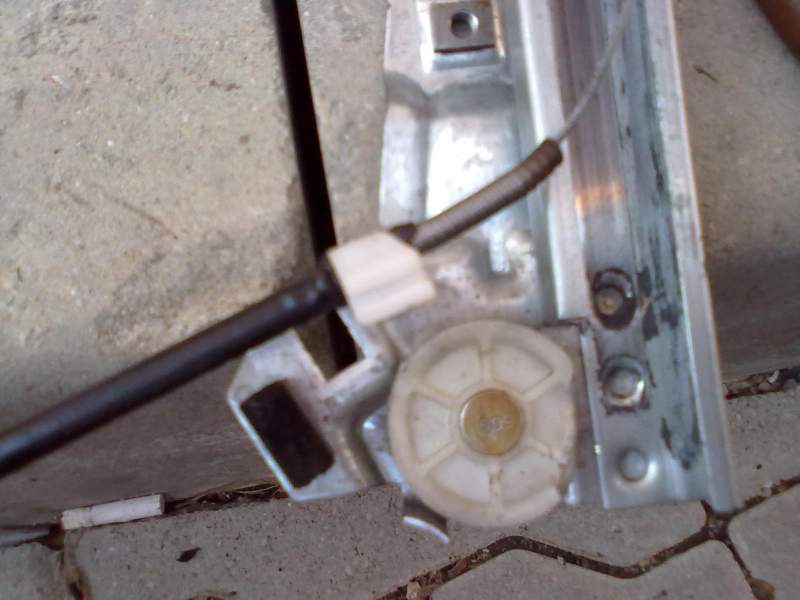

daca tot ai deschis tu topic, am sa intreb si eu ceva. Intr-o seara am deschis gemaul dreapta si cand sa-l inchid sa blocat l-am fortat pana l-am inchis. Am dat fata la portiera jos si sarise sufa de pe pozitie. Am pus sufa la loc dar sa scamosat si caraie cand deshid si inchid geamul. Se mai poate repara geamul, sau alta macara noua? Tin sa mentionezca e geam electric.
poate resuesti cumva sa le indepartezi pe cele iesite si sa ramana numai cele care mai sunt la locul lor. asa ca o "improvizatie" pana una alta
salut vladiasi. recomandarea mea e sa dai macaraua jos (6 suruburi cu cheia de 10) si sa te uiti daca sunt cablurile rupte/indoite sa iti iei de pe net un "kit macara geam electric fata dreapta" si sa te uiti si la mufele de plastic care tin cablurile (seamana cu o jumatate de supozitor crestat). in caz ca una sau mai multe mufe sunt rupte poti incerca sa le cauti pe piata sau daca nu poti inlocui cu cele de la bicicleta (frana)
